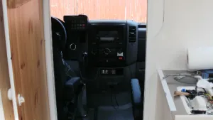

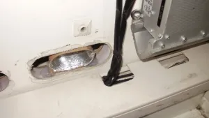

    Ich nochmal Börni,
    einen meiner Heizkanäle habe auch in das Fahrerhaus geleitet.
    Wenn man Nachts die Verbindungstür zum Fahrerhaus schließt(es kommt kein Schwitzwasser von den nächtlichen Ausdunstungen an die Scheiben) und ein wenig Heizungsluft hinein gibt hat man es morgens angewärmt im Fahrerhaus und freie Sicht und könnte sofort losfahren. Kein Wischen und trocknen der Frontscheibe. Wer sein Fahrerhaus integriert hat weiss wovon ich rede.

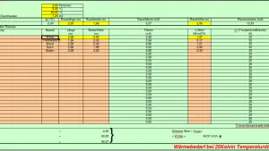

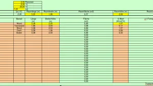

    Momentan ist der Innenausbau wichtiger und da wollen wir bald starten. Daher haben wir die Excel Tabelle aus der Wissensdatenbank für die Wärmebedarfsabschätzung ausgefüllt um zu sehen ob es sich lohnt die Wände links und rechts zu isolieren oder nicht.
    So, und da haben wir jetzt 3 Varianten ausgerechnet.
    Nummer 1. "Originalzustand" - ohne Dämmung der Trennwand zur Fahrerkabine
    Nummer 2. Trennwand - Wände links und rechts mit 2cm Styrodurdämmung und Boden mit 3cm Styrodurdämmung
    Wenn ich jetzt bei der letzten Tabelle mit der Dämmung, die zusätzliche Dämmung von 2cm der Wände links und rechts weg lasse, dann kommen wir dort auf den Wert 841W im Vergleich zu 714W. Würde sich diese Ersparnis lohnen, so dass die Standheizung merklich weniger Sprit schluckt (auf dauer), oder eher nicht?
    Und dann noch eine generelle Frage zu der Tabelle. Wir haben jetzt die "Wand", die aus unseren Hecktüren besteht, in die "Fläche aller öffenbaren Fenter/Türen/Dachhauben" mit eingerechnet, ist das wirklich korrekt für die Tabelle?

    Hoi Börni
    Grundsätzlich ist unterhalb des von Dir geposteten Abbildes der Tabelle in roter Schrift der für die Bemessung der Heizung gültige Wärmebedarf, der ist höher als der reine Transmissionswärmebedarf, den Du hier anführst.
    Wenn die 2 cm nur so wenig bringen dann würd ich sie weglassen!
    Was die Hecktüre angeht: Wenn die weiterhin zu öffnen ist dann gehört die zu der Fensterfläche dazu, wenn sie jedoch dicht (nicht nur die Gummidichtung, sondern die Spälte abgeklebt) und auf immer zu ist dann nicht.

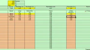

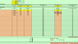

    • #108
    Hallo Picco,
    ich habe das jetzt mal aktualisiert.
    Das was in Rot da drunter zu sehen war, war leider nicht angezeigt, da wir oben die Flächenmaße der Türen,Fenster, ect. mit einem Punkt anstatt einem Komma angegeben hatten. Kaum korrigiert, schon zeigt er unten das Ergebnis an. :)
    Hier die aktualisierten Ergebnisse:
    Wie vorhin auch schon erwähnt, wenn wir die Dämmung der Wände links und rechts nicht erweitern, ist der Wert jetzt bei 1398W anstatt bei 1271W.
    Ich vermute mal dass dieser Unterschied zu gering ist als dass es sich lohnen würde die zusätzliche Dämmung zu machen.
    Und ja, die Türen hinten werden öffenbar bleiben, ein wenig werden wir dort diese auch dämmen, aber grundsätzlich bleiben sie öffenbar.

    Hallo Börni,
    ich würde nicht noch mehr isolieren sondern den vielleicht etwas höheren Dieselverbrauch ( ich glaube nicht das Du die Differenz tatsächlich messen kannst ) in kauf nehmen.
    Diesel kann man immer nach kaufen - Wohnraum ist dann verbaut und der Koffer wird nicht größer.
    Lass die Heizung doch tun wofür sie gebaut wurde und freu Dich darüber das sie durch die Einschaltzeiten und etwas mehr Last nicht so schnell versottet.
    Anders gesagt, je mehr deine Heizung auf Volllast läuft umso länger wird sie gut funktionieren da sie sich immer selbst frei brennt.
