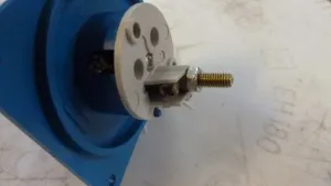

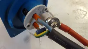

    danke für die konstruktiven Meinungen! Macht euch bitte weiter keinen Kopp, ich hab heute Nacht einen Geistesblitz gehabt und ne Lösung gefunden.
    In den PE Anschluß der CEE Steckdose habe ich einen "Stehbolzen" aus einer 5mm Messingschraube angebracht. Der passt nach leichtem Abdrehen in das ca. 4mm Loch der CEE Dosenklemme.
    Mit einer leichten Sackbohrung hält die Klemmschraube den Bolzen fest. Darauf kann ich jetzt meine Kabel mit aufgepressten Ösen anschrauben.
    Bilder folgen, kann ich aber leider nicht von hier einstellen.
    Viele Grüße und nochmals Danke

    2.842
    • 14. November 2015 um 09:39
    hier die versprochenen Bilder von modifizierten PE Anschluß
    VG
