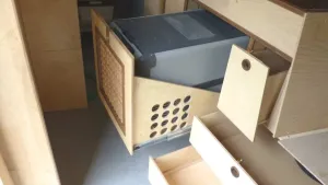

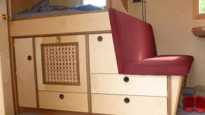

    man man man, wär ich doch mal 2016 auch nach Düdo gefahren, dann hätt ich mir das nicht selber ausdenken müssen.
    Ein weitere großer Vorteil von so einer Lösung ist die Mobilität der Kühlbox. Man kann sie jederzeit auch mal rausnehmen und wo anders benutzen. Das halte ich für deutlich besser als die fest eingebauten Sachen.

    Ich spreche hier von 130L Inhalt aufwärts.
    Ich habe im Defender ne große Waeco Kompressor Box. Das "Gekrustel" nervt mich da. In obigem Bsp. Von der Messe haste alles vor dir liegen und mußte nix suchen.
    Für MICH die Optimallösung. Ich mache da Abteilungen rein dann geht's auch neben der Straße
