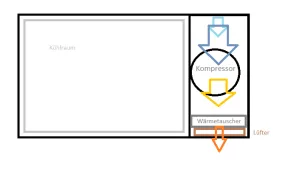

    Was ich mit den Leitblechen meinte ist wie hier: KLICK
    Sowas hat dein Lüfter nicht und saugt fröhlich von Überallher Luft (kann die im schlimmsten Fall auch einfach nur Umwälzen), meine billige Kühlbox hingegen hat ein komplett definierten Luftkanal, von links nach rechts.
    Wenn ich dein Molloch da so sehe, empfinde ich es schon als eigenartige Konstruktion, dass kann doch Thermisch nur mit Ventilator funktionieren.
    Bild ein Zeigt den Aufbau bei meiner KompKühlbox'
    Bild zwei zeigt mehrere Bilder,
    Das bild oben Rechts zeigt wie es vermutlich bei dir ist, einfach nur eine der Luftverwirbelung ohne gezieltes Abführen (selber Fehler wie der meine! - machen auch einige Absorberbesitzer schlicht falsch.
    Bild unten Rechts zeigt, wie es möglichst gezielt laufen kann, und dahingehend würde ich auch umbauen. Zusätzlich mit einem weiteren Lüfter. Ich vermute, dass es anders nicht funktionieren wird, da die ganze Kühltechnik bei dir in einer Nische sitzt. Wichtig ist eigentlich nur, dass auch die Luft wirklich am Kompressor und vorbeigezwungen wird, ebenso wie am Wärmetauscher und dann gezielt weggeleitet wird:

    ... Das bild oben Rechts zeigt wie es vermutlich bei dir ist, einfach nur eine der Luftverwirbelung ohne gezieltes Abführen (selber Fehler wie der meine! - machen auch einige Absorberbesitzer schlicht falsch.
    Ein Kühlschrank mit so einer chaotischen Luftführung kann eigentlich gar nicht richtig funktionieren! :shock:
    Die Luft fliesst halt einfach immer dem geringsten Widerstand nach. Also überall hin – bloss nicht DURCH die Wärmetauscher. Mit den Leitkanälen (und zusätzlichen Ventilatoren), die du vorschlägst, lässt sich das sicher verbessern. Aber es bleibt halt eine skurrile Fehlkonstruktion.
