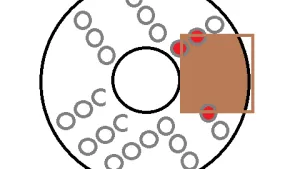

    Ich meinte das anders, sorry, ATE-POWERDISK bin ich Jahrelang gefahren. Haben gut gehalten und die Idee war relativ komfortabel zu fahren.
    Nun es geht ja zur "Entladung" der Gase. Eine Reduktion der Hitze ist da weniger der Sinn.
    Ich weiß jetzt nicht ob die Löcher mit innenbelüfteten Kanälen verbunden sind (und dadurch kontinuierlich arbeiten) oder ob es aber wie im Bild bei den roten Punkten zur Ausgasung kommt - dass nur die Randüberschneidung in der Theorie Abrieb und Ausgasungen entladen.
    Bei ATE ist es theoretisch ein kontinuierlicher Effekt, wegen der umlaufenden Rille.
    Ich kann nur von theoretisch sprechen, weil es dass ist, was mir damals bei so nen Rennen ein Bremsenheinie erzählt hatte - klang aber logisch.
