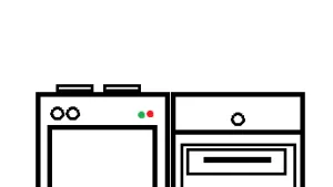

    wo würdet ihr denn den Ofen platzieren?
    1. mit Öffnung in Richtung Spüle ?
    Vorteil wäre das man die Schrankfront nicht bearbeiten müsste und sieht wahrscheinlich auch optisch gut aus in die Richtung
    Nachteil : Schrank wäre etwas zerteilt und die Schrankseite hätte ein Loch
    2. mit Öffnung in Richtung Schranktür?
    Vorteil : wenn der Ofen in Bodennähe Waere bleibt der Rest Schrank am Stück erhalten
    Nachteil : ich muesste wohl die Schranktür entweder unterteilen oder was ich eher bevorzugen würde eine komplett neue Front einsetzen
    Olle (Oliver)
    4.455
    • 27. Mai 2015 um 11:48
    Olle (Oliver)
    Nachteil 2: du musst bei der Benutzung und beim Köcheln jedes Mal um die heiße Tür greifen!
    Z.B. beim Braten anrichten um den gar-zustand festzustellen.
    Olle (Oliver)
    Ich sehe das nicht mal als Nachteil was du aufzählst. evtl. neue Front und gut. UND ganz nach unten damit.
    Mein Favorit: Nach Möglichkeit unter der Spühle & darüber eine kleine Tür für Besteck & Sonstiges um den Platz nicht zu verlieren...
