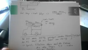

    • 6. März 2015 um 10:38
    ? Warum nicht. wenn es DEINE Bilder sind?
    Schau mal: Das sind Statische Gewichte die bei einer zwei Punkt Befestigung auftreten. Die Dynamischen sind nicht berechnet. Das kann ich nicht.
    Berechnung Anhand von Hebelwirkung auf den Extrempunkten.
