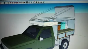

    Hallo mrmomba,
    das letzte Bild ist ja der jetztzustand der Kabine.Ich müßte sie nur ca. 30cm nach hinten setzen und ein neues Dach darauf,fertig. :wink: Der Faltenbalg würde vieleicht auch noch passen.
    Die vorletzt Zeichnung gefällt mir auch sehr gut. Ob da deine Lastverteilungzeichnung mit dem vorn angeschlagenen und nach vornen verjüngenten Alkoven so hinhaut,weis ich nicht.
    Bei dieserZeichnung ist halt der Nachteil,das man mit den Füßen immer zuerst in den Alkoven muß.

    Hallo,da sind noch ein paar Ideen die im Kopf rumspuken.

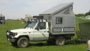

    ich versuche es mal mit Bilder,dann könnt ihr es euch besser vorstellen.

    nachdem ich die letzen Jahre zwar öfter dieses Forum besucht habe, aber ohne darin aktiv zu werden, möchte ich mich heute mit einer Frage an Euch wenden.
    Ich besitze eine kleine Holzsandwichkabine mit folgenden Maßen: 206cm X 192cm X120cm und einen 14cm hohem Aufstelldach. Leider verzog sich das Dach durch einen Wasserschaden, den ich nicht gleich bemerkte. Die Kabine steht nun trocken in einer Scheune. Das Dach müsste ich erneuern. Mit einem Zeichenprogramm eruierte ich verschiedene Möglichkeiten. Nun stellt sich die Frage, ob es sinnvoll wäre, einen Alkoven mit folgenden Maßen anzubauen: Länge: 120cm, Breite: 192cm, Höhe 25cm plus 14cm Hubdach. Dadurch wäre ein ziemlicher Platzgewinn gegeben. Meint Ihr das dies sinnvoll ist? Ist so eine Maßnahme unter anderem wegen der Stabilität überhaupt möglich? Wie könnte das ganze umgesetzt werden?
    Ich bin sehr gespannt auf Eure Antworten. Herzlichen Dank schon mal im Voraus.
