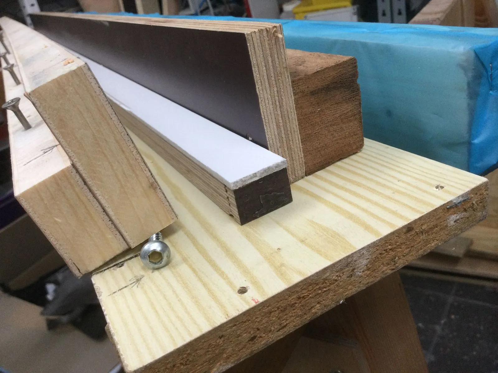

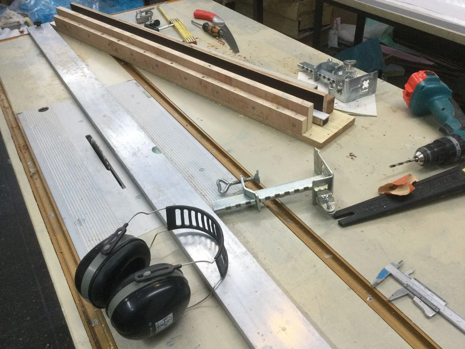

    ich möchte euch hier mit ein paar Bildern motivieren, mit Faserverstärkungen (GFK, CFK) eigene Profile zu bauen, es ist gar nicht so schwer.
    Zunächst braucht man eine Form, ich verwende gerne Restholz, musste heute aber beim Nachbarn nachfragen, um das Projekt anzufangen.
    Da die senkrechten Wänder der Form sehr hoch sind, gibt es eine seitliche Stütze. Die Form ist etwas höher als die Vorgabe, weil die Fasermatten nicht so präzise verlegt werden können und möglichst keine Überstände nach aussen die späteren Kreissägearbeiten behindern sollen. Alle verwendeten Werkzeuge sind hier zu sehen.
    Damit die Fasermatten nicht nach unten geschoben werden, wenn in der Mitte das Formstück eingepresst wird, habe ich eine Seitenwand der Form wieder gelöst und etwas zur Seite gekippt.

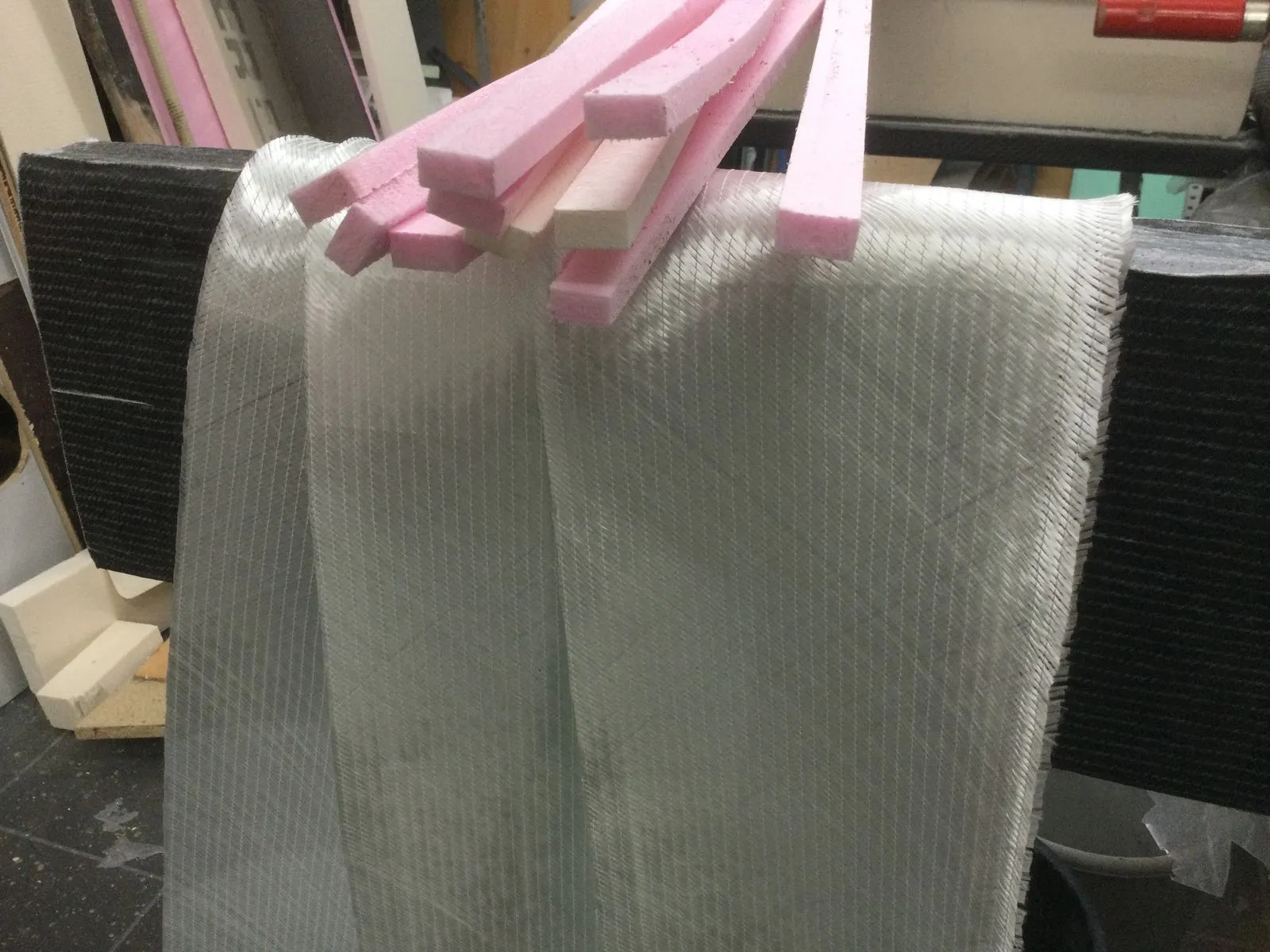

    Die gespendeten Glasfasermatten wurden in Streifen zu 16 cm geschnitten, benötigt werden 14 cm. Die Fasermatten wurden doppelt gelegt und die Dicke gemessen, für 2,5mm braucht man hier 7 Lagen. Auch bei der Länge wurden 10 cm hinzugegeben. Für mich als CFK-Fan war es eine ganz neue Erfahrung, dass man Markierungen mit einem Stift sehen kann. Auch die Formstücke, die später einlaminiert werden, wurden alle schon einmal aus Styrodur-ähnlichem Schaumstoff gesägt, leicht übermassig, da komprimierbar.

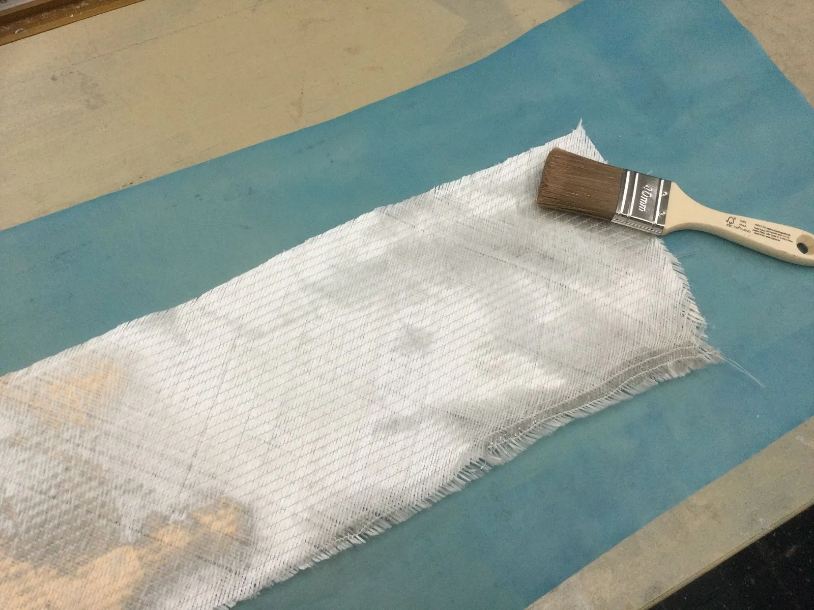

    Mit einem nicht zu teuren Pinsel wurde Epoxidharz mit einer Topfzeit von 4 Stunden satt aufgepinselt. Als Unterlage dient eine Trennfolie, die später mit in die Form kommt. Die Glasfaser zeigt mit der Transparenz im Gegensatz zu Kohlefaser die Sättigung mit Harz.

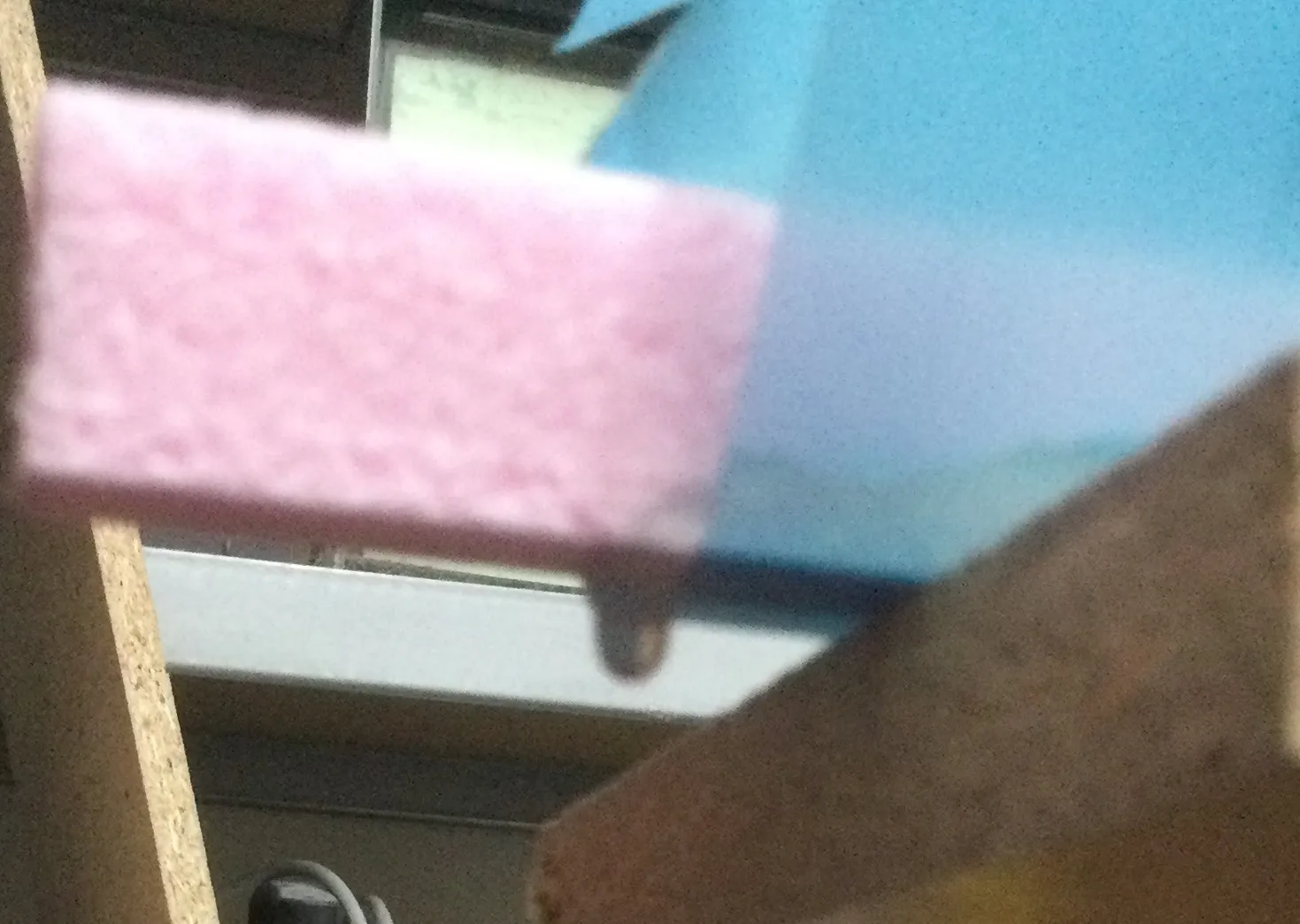

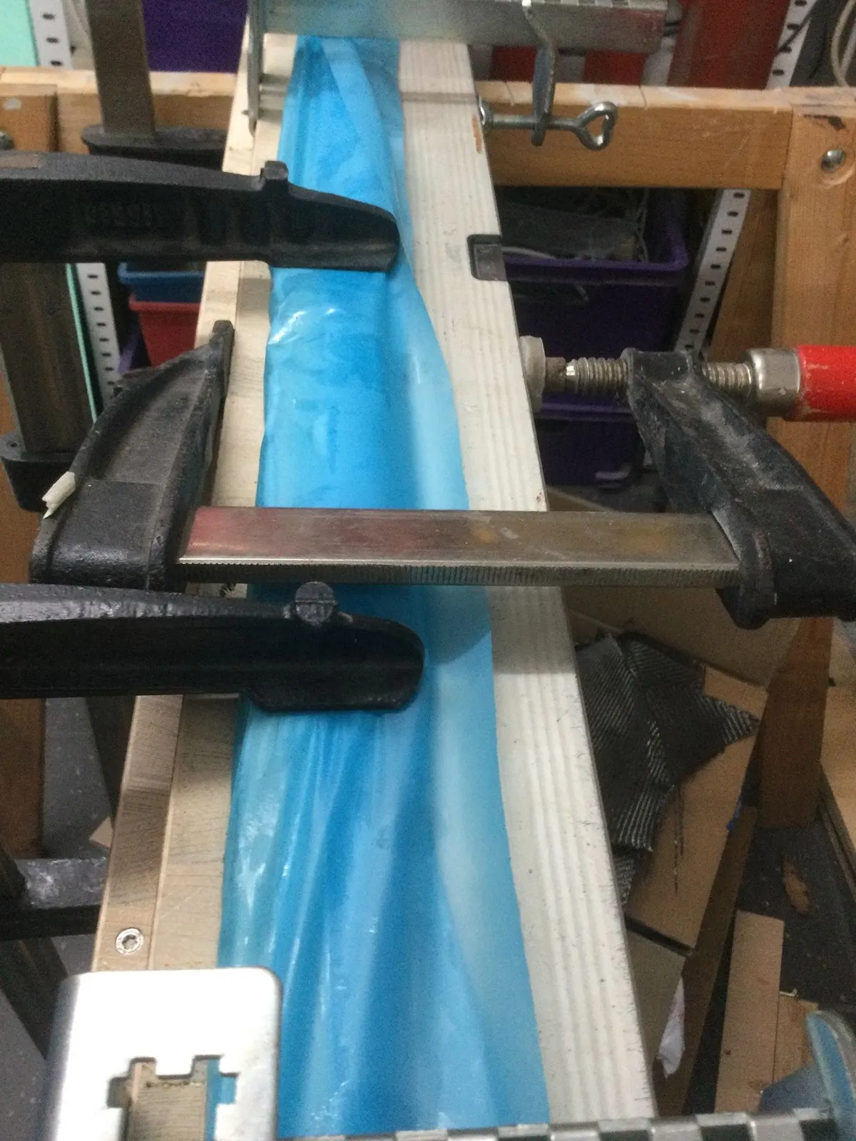

    Die Trennfolie wird mit dem GFK-Paket in die Form gelegt und der Schaumstoffstreifen in die Vertiefung der Form gedrückt. Dabei muss man darauf achten, dass genug und nicht zuviel Material bis an die obere Kante der Form reicht.

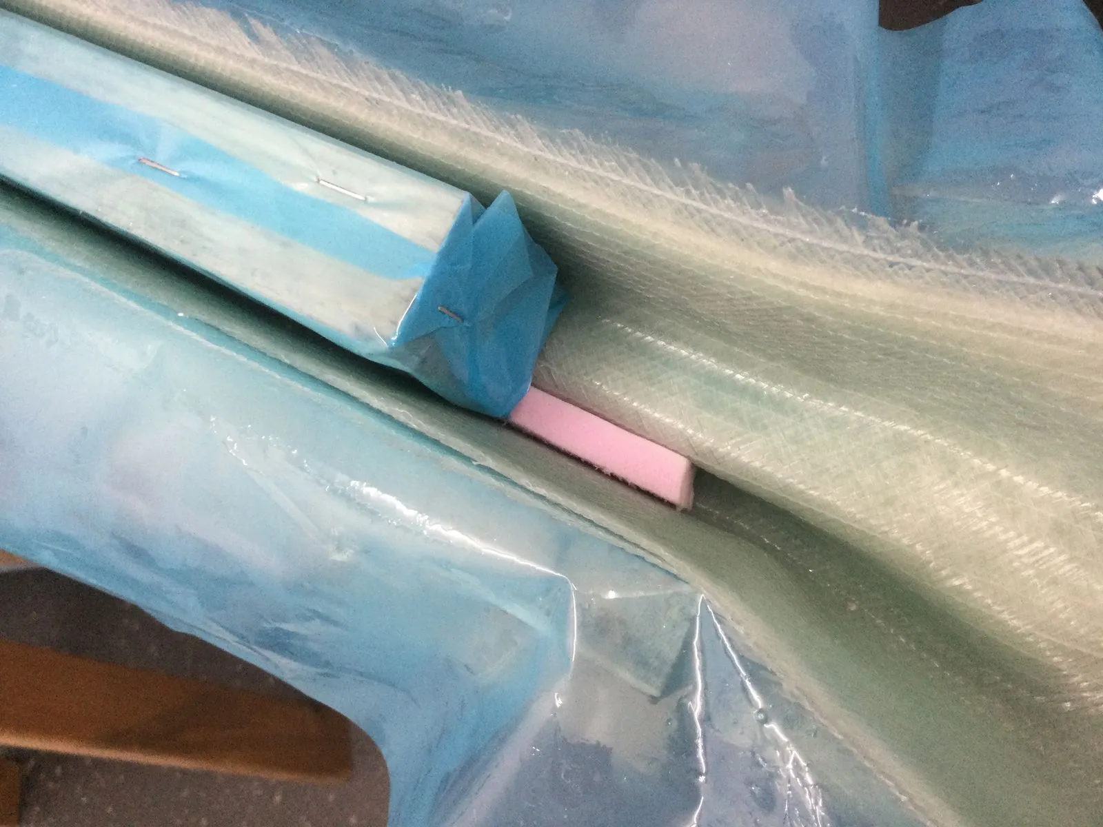

    Dann kommt der in Trennfolie eingewickelte Pressklotz obendrauf und wird leicht angedrückt, dass die Fasern der Form folgen.

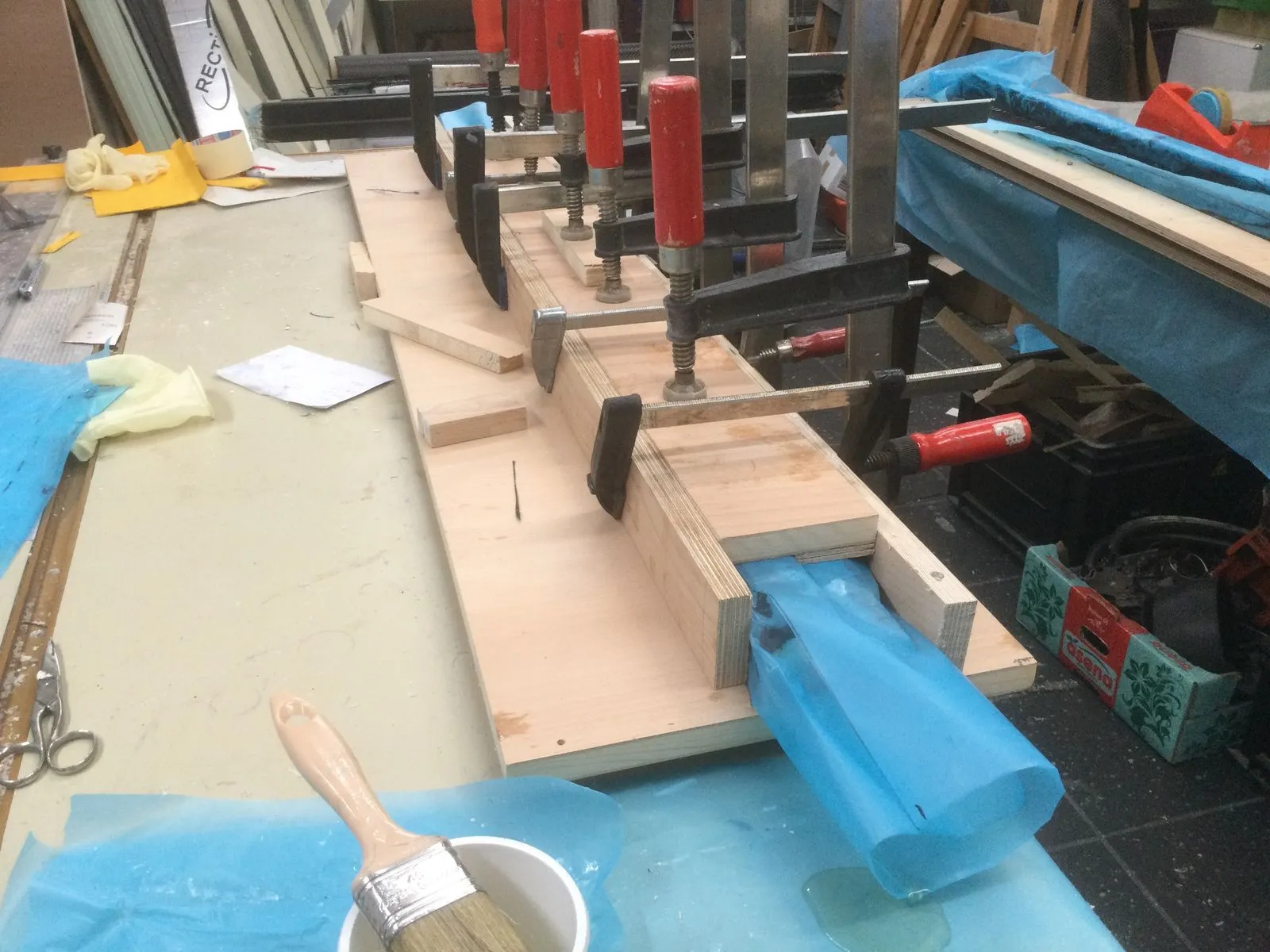

    Dann wird die Seitenwand wieder festgeschraubt, der von oben eigelegte Klotz mit Schraubzwingen fest angepresst, von der Mitte nach aussen. Dann die Seitenwände der Form mit Schraubzwingen zusammendrücken. Damit es keine Beulen gibt, habe ich noche eine Wasserwaage als Versteifung mit eingebaut.
    Nun kann man zuschauen, wie das absichtlich grosszügig eingebrachte und jetzt überflüssige Harz an den Seiten herausläuft. Wenn man die Trennfolie länger als die Form macht, läuft kein Harz in die Holzkonstruktion und man bekommt den Pressling ohne Probleme aus der Form.

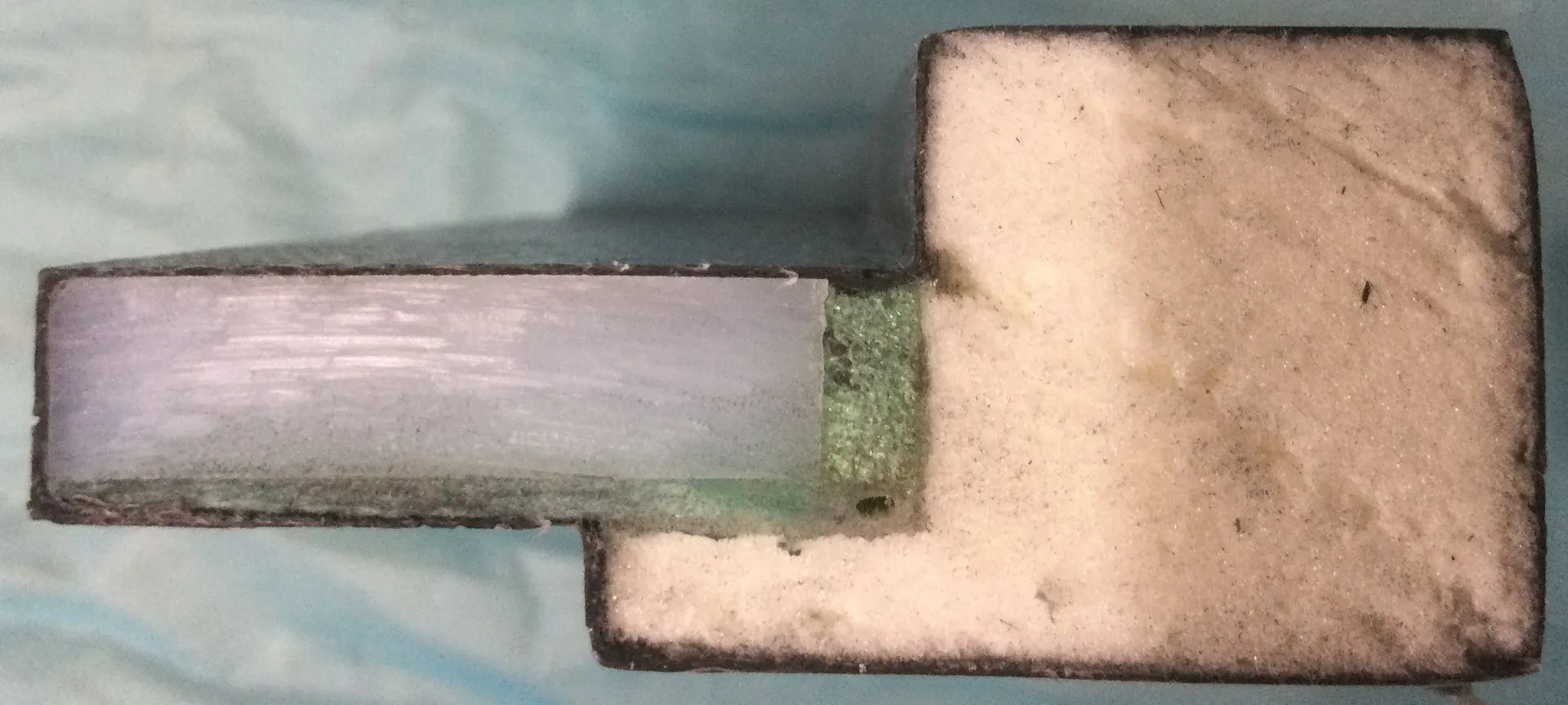

    Nach einer Stunde kann man die Schraubzwingen noch einmal nachziehen. Übermorgen, nach mindestens 35 bis 48 Stunden ist das Harz so fest, dass man das Ergebnis auspacken kann. Wir sind gespannt...
