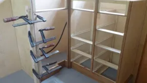

    fertig ist er zwar noch nicht, aber es geht immer ein Stückel weiter.
    Wir ham die "Kloschublade" eingebaut, die Batterie und die Ladegeräte aufgestellt und verkabelt und auch an den Möbeln unterm Bett angefangen.
    Die Ladegeräte sind auf einer Trägerplatte befestigt die komplett herausgenommen werden kann um gut an die Geräte zu kommen. Die Kabel sind so verlegt, das das problemlos möglich ist.
    Nun noch mal ein wenig reinhauen, und dann können wir in Bodenheim zumindest im Bett schlafen. Das sind ja gefühlt noch mindestens 4 Wochen............. :lol::lol:

    Hast Du die Kloschublade nur um das Klo aus dem Bad zu schieben wenn geduscht werden soll oder kommt in die Heckwand noch eine Klappe um von dort aus das Klo zum entleeren zu entnehmen???
    2.811
    • 26. April 2016 um 20:59
    • #253
    Zitat von VWBusman
    das gefällt mir.
    Danke Christopher! :D
    Die Schublade ist "nur" um beim Duschen Platz zu haben! So ein geräumiges Bad bei der gesamt Grundfläche ist schon schön. Es kommt auf keinen Fall eine Klappe in die Rückwand! Nicht mehr Öffnungen als nötig! Außerdem mögen wir beide diese mit Klappen überladenen Fahrzeuge nicht. :(
