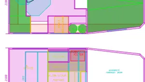

    So, Bocklet ist auch aus dem rennen, die bauen nur noch in größeren Gewichtsklassen.
    Dafür habe ich im Bereich Bootsbau einmal gewildert. Dort wird ja viel mit Handlaminaten gearbeitet. Allerdings fehlt dort das Wissen um WoMo-Anforderungen komplett, aber man ist lernbereit. Da muß ich einfach sehen, was sich tut...
    P.S.: hier der aktuelle Planungsstand - jetzt auch mit Küche. An dem Übergang Alkovenunterseite/Kabinenvorderwand habe ich außen jetzt noch eine Verstärkung (kaum sichtbar) eingebaut. Netter Nebeneffeckt: es wird Platz für ein (GfK-Heizungsrohr) im inneren Teil des Übergangs, über den ich die Alkovenunterlüftung und -beheizung realisieren könnte. Mal sehen, ob das am Ende so Sinn macht.

    Hallo Wolfgang,
    Bootsbau ist eine gute Idee.
    Hast du schon Firmen Kontakte?
    Habe gerade Epoxidharz bestellt für Laminierversuche.
    Mal sehen ob ich das hin kriege. :wink:
    Wenn du willst können wir uns ja mal für einen Gedankenaustausch treffen.

    Hallo Wolfgang,
    Deinen ganzen thread hab ich nicht gelesen. Dein Thema interessiert mich aber sehr, da Dein Projekt meinen Träumen nahe kommt und mein T4 syncro etwas Ähnlichkeit damit hat.
    Deine Absetzkabine wird einiges größer als meine Festkabine, der T5 ist ca 100 kg schwerer als der T4, Du willst eine ganze Menge Ausstattung einbauen....
    Wir fahren auf Reisen mit Werkzeug, Vorräten, nur 40 l Frischwasser, mit zwei Personen (zusammen ca 135 kg) spazieren - tatsächliches Ges.Gew. meist knapp unter 3,0 t.
    Dein T5 müsste mE die 3,5 t Zulassung kriegen, oder hast Du die schon?
    Mit 3,3 t wirst Du kaum hinkommen. Wie ich Dich kenne, sind Dir diese Gedanken vertraut. Trotzdem möchte ich darauf hinweisen. Du wolltest an der Kabine Gewicht einsparen. Das hatte mir seinerzeit Herr Bohrer ausgeredet: "bei mir finden Sie keine Kilos" sagte er kurz und knapp.
    Canoe schreibt hier, dass Du an der Ausstattung Gewichtsparend ansetzen müsstest. Das ist auch meine Meinung.
    Viel Erfolg beim Bau Deines Womos wünsch ich Dir.

    Hallo Hans,
    den T5 gibt's als Pritsche werksmäßig nur bis 3t, allerdings machen die Achslasten eine Eintragung auf 3,2t problemlos möglich. Dieses Gewicht habe ich mir auch als Endziel gesetzt, weil das Fahrzeug für eine Belastung in dieser Größenordnung konstruiert worden ist. Allerdings werde ich das Fahrzeug per Volluft-Federung auf 3,5t auflasten, nicht zuletzt, um die Kabine mit der Hubmöglichkeit dieser Federung leicht auf- und absetzen zu können. Nach bisherigen Überlegungen ist dieses Ziel von 3,2t nicht unerreichbar - nur schwer erreichbar. Aber ich lege jetzt ganz klar den Schwerpunkt der Entwicklung auf das Gewicht, denn ich weiß, daß im Laufe der Zeit bestimmt noch das eine oder andere Gimmik dazu kommen wird. Eigentlich läuft's auf Folgendes hinaus: wer mir die Kabine inkl. Tür, Doppelboden, Stützenaufnahmen und. Fahrerhausdurchgang für unter 400kg garantiert, der hat bei mir Chancen. Und dann - und erst dann - entscheidet der Preis, ob ich evtl. auch noch zu CfK anstelle GfK greife, um nochmals erheblich Masse einsparen zu können. Bei den unterschiedlichen Gewichten und Festigkeitswerten von GfK und CfK wären noch einmal mind. 100kg Einsparpotenzial drin...
    400kg ist natürlich sehr sportlich und vermutlich mit verklebten Sandwichplatten nicht realisierbar, deshalb sind die Haupt-Anbieter auch im Bereich Handlaminat (z.B. im Bootsbau recht üblich) erfahren.
    Du siehst, den Gewichtsaspekt habe ich sehr genau im Auge...

    Rolf:
    MondoPickup kenne ich bereits, die haben sogar einen eigenen Entwurf, der meinen Vorstellungen sehr nahe kommt. Nur: die bauen in Monocoque, d.h. mit einer Negativform. Und solange Luca nicht genügend Kabinen für die erste Form verkauft hat, damit diese sich amortisiert hat, fängt er mit der zweiten Form nicht an :( Ich habe ihn aber noch einmal angeschrieben, mal sehen, wie der aktuelle Stand bei ihm ist.
    Die beiden anderen kannte ich noch nicht, aber außer Deutsch und Englisch ist bei mir mit Fremdsprachen nichts drin. Ich habe derzeit auch genügend Anbieter gefunden, jetzt muß ich erst einmal abwarten, was die 'erste Runde' ergibt...
    Thomas:
    ich brüte ja schon seit vielen Jahren an meiner Traumkabine, da hat sich sehr deutlich heraus gestellt, was ich will: die eierlegende Wollmilchsau! Dorthin, wohin ich will, möchte ich mit einem Hänger nicht fahren - insbesondere, da wir ja nun gar keine Camping-Ghetto-Heimsucher sind. Und wie wir jetzt gerade in Norwegen wieder gesehen haben, macht die 3.5t-Grenze absolut Sinn. Und 4x4 und (un-)vernünftige Motorleistung macht einfach Spaß, und der muß auch sein. Ich versuche jetzt, alle Anforderungen unter einen Hut zu bringen, wobei dieser Hut eigentlich recht einfach zu definieren ist: LEICHT! Und da es so aussieht, als ließe sich mein Ziel auf die eine oder andere Weise erreichen, werde ich davon erst einmal nicht abweichen... ;)

    Wirklich schöne Proportionen. Da kann man sich wieder einige Ideen holen.
    Eine U-Sitzbank ist wirklich gemütlicher, besonders, wenn man so wie ich zu dritt ist. Dann müssen nicht 2 nebeneinander sitzen.
    Ich finde auch die Lösung der platzsparenden Lösung der Lehne bei der Bank quer zur Fahrtrichtung gut.
    Luxus ist natürlich die separate Dusche bei einer so kleinen Kabine.
    Interessant wäre eine bemaßte Skizze. Bei einer Doka würde die Kabine wahrscheinlich soweit zurück gehen, wie in diesem Fall die Längsbetten im Grudriss?
    Ich würde die Küche bis ganz nach vorne schieben und die Tür zwischen Sitzbank und Küche machen. Das Problem ist dann sicherlich, daß die Tür genau über den Hinterrädern ist. :roll:
    schöne Grüße Martin

    nachdem die Kabine 598cm lang ist kann man sich problemlos aus dem Grundriss alle Maße ausrechnen
