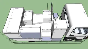

    • 19. Januar 2014 um 13:13
    Zitat von Stoppie
    Gibt es noch etwas zum Thema "Doppelboden"?
    Hi Stoppie
    Ich werde wegen der Höhe auch auf den Doppelboden verzichten, ausser unter der Sitzgrupe, da gebe ich mir 20cm.
    Das hat den Vorteil, dass ich vom Sitz ein wenig heruntergleiten kann und ich dort keine Stehhöhe brauche.
    Auch ist das Fenster dann auf Sitzposition höher.
    Den Platz nutze ich voraussichtlich für die Heizung.
      • 245,72 kB
      • 1.233 × 843
    Grüsse Willy

    Übrigens:
    Schöner Grundriss Willy.
