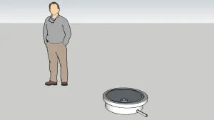

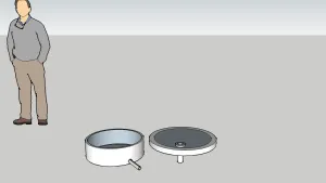

    Hallo Liebes Forum, ich habe einmal eine Frage:
    Hat von euch schon mal jemand ein Reserveradmuldenwassertank gesehen?
    Am beste der komplett von oben zu öffnen geht usw.
    Hat jemand so etwas schon entdeckt? Sowas wäre für mein T3 genau das richtige.
    Die Abmessung in dem Bild sind 63CM im Durchmesser und 20cm Höhe.
    Mit Außenwand und Verdrängung von irgendein inleben würden dann noch immer 40L bei rumkommen.
    Das hat den Vorteil, zu einem, ich Kann es komplett säubern und öffnen und komme da sehr leicht ran,
    zum anderen nimmt es mir kein PLatz weg im Innenraum und ich gewinne mal eben locker + 50L Staumraum und meine Hecklastigkeit
    wird damit etwas nach vorne verlagert. bzw verringert.
    Ich würde das vom Prinzip wie ein Schuhkarton aufbauen.
    Unten ein kleinen Durchmesser, oben etwas größer. Dazwischen etwas Gummi.
    Unten für Wasseransaugung ein Schlauchflansch.
    Oben ein Flansch für Gardenaschlauchanschluss. z.B.

    4.660
    • 30. Dezember 2013 um 22:53
    Trink- oder Brauchwasser?
    Bei Brauchwasser würde ich mir vom örtlichen Planen-Hersteller einen "Sack" mit Füllstutzen "schweißen" lassen.

    4.402
    • 30. Dezember 2013 um 23:51
    Soll schon auch in etwa Trinkwasser-qualität haben.
    Soll halt für das Wasser aus dem Wasserhahn sein, trinken tuen wir aus den Flaschen.
    Aber zum Kochen, Zähneputzen usw. soll dann das Wasser genutzt.

    4.402
    • 31. Dezember 2013 um 13:12
    Sowas hatte ich mir auch gedacht wie du das schreibst,
    nur bevor ich das in einer Ferigung gebe, wollte ich wissen, ib es sowas gibt :)
    Ich hätte die Ober und Unterseite mit solchen Schnappverschlüssen fest gemacht/aritiert.
    Anscheinend führt aber kein Weg an einer Sonderanfertigung vorbei, Würde dann aber auf Edelstahlbasis
    das Gute Stück bauen, da beim T3 das Reserverad vorne direkt zwischen der Achse sitzt.
    Plastic o.Ä. kann ich mir wirklich als seeeehr teuer vorstellen, weil jedes Mal eine Form erstellt werden muss,
    Edelstahl kann man biegen und schweißen, ohne Formen zu bauen.
    (und sollte mit 2 - 5mm außerordentlich stabil werden, was es auch muss, da beim T3 das Reserverad ja auch etwas Frontalaufschlag Energie aufnimmt )
