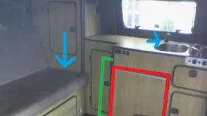

    Mh für mich spricht eigentlich dass, dass ich den kompletten Innenausbau zerlegen muss und habe daher gehofft, dass es eine Möglichkeit gibt, in dem Ich einfach 2 Stunden lang durchspühle.
    Da ist alles ziemlich kompakt verlegt und bis eben gerade dachte ich auch, ziemlich durchdacht. Jetzt sehe ich die erste finte :)
    An die Wartung hatte man nicht gedacht...
    Auch ein Problem: Ich kriege den Wassertank nicht durch eines der vorhandenen Öffnungen, müsste den also nach dem Entleeren im Schrank zersägen.
    Siehe Foto: Wassertank unten Links im hintersten Eck: Ich komme nur von oben ran. zum groben reinigen, nicht aber zum Ausbauen.
    Spühle ist zusehen oben Rechts. Und die Wasserversorgung geht hinter Kühlschrank und STandheozung her.
    Zumal es mich graußt, wel ich nicht wissen will wieviel Rost mich da erwartet :(:cry::lol:

    hallo mrmomba,
    ich würde eine "Intensivsuche" in den Bulli-Foren starten - die Möbel sind ja nun in einer geordneten Weise herein gekommen.
    Es wird doch sicher noch ältere BulliCamper geben , die wissen , mit welchem Schrank man anfangen muß , um das Ganze ohne
    größere Kollateralschäden auseinander zu nehmen.
    Gerade die Angst vor ungeahnten Rostschäden in den Wassergammelecken wäre doch ein weiterer Aspekt , die Möbel einmal komplett heraus zu nehmen (und wahrscheinlich die eine oder andere Möbelwand zu ersetzen). Vor 30 Jahren wurden die
    Einbaumöbel noch verschraubt und nicht nur mit Plastik-snap-on Beschlägen versehen , die alle beim Abbauen kaputt gehen .
    viel Glück

    die t3-möbel eignen sich nicht zur demontage um sie dann wieder einzubauen. die möbelplatten sind spanplatten, die bei erneutes verschrauben an den selben stellen nicht wirklich haltbare verbindungen erzeugen lassen. du müsstest also alles irgendwie neu zusammenpopeln ...
    früher gab es im campinghandel für diesen möbelausbau mal einen wassertank, der genau an diese von dir markierte stelle kam. er wurde entweder von oben durch die tür abgesenkt oder von der seite durch die sitzbank nach aussen geschoben. er war so geformt, dass er praktisch die schräge zum motorraum nachahmte. vielleicht gibt es sowas noch irgendwo. wenn ja könntest du deinen, offenbar nicht rausnehmbaren, tank durch diesen (eventuell kleineren) ersetzen.
    allerdings sehe ich das verdreckungsthema auch nicht so eng. ich würde die jetzige anlage mehrmals mit entsprechenden chemikalien spülen und fertig. bis zur nächsten campingsaison sind es ja ein paar tage.so lange kein frost ist, kannst du ja mit entsprechender chemikalienfüllung das ganze stehen lassen. wenn du nächstes jahr den t3 nutzt, hast du sowieso keinen einfluss darauf, was du an den wasserzapfstellen so für wasserqualitäten hast. eventuell wirst du dann sowieso für´s kochen gekauftes wasser nehmen.
    ich bin jetzt nicht nochmal bis zum themeneinstieg zurückgegangen, glaube mich aber (falsch?) zu erinnern, dass das jetzt mit dem t3 dein "einstieg" (oder wiedereinstieg nach längerer zeit?) ins campingthema ist. wenn dem so ist, fahr doch nächstes jahr erstmal eine saison mit frau und hund. vielleicht wollt ihr dann nicht mehr und eventuelle jetzige arbeiten (möbelkomplettausbau zwecks wasserreinigung ...) wäre dann etwas für die katz. oder ihr stellt fest, dass euch der t3 zu klein ist und werden sowieso "umsatteln".
    thema rost: der t3 (und bei womo-nutzung sowieso) rostet von innen her. typisch sind die rostlinien auf dem aussenblech entlang der blechübergänge. solange du da nichts hast, ist es innen vielleicht schon etwas gammlig aber es gibt noch keine notwendigkeit des eingreifens (die wieder den gesammten möbelausbau mitsich bringen würde).

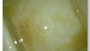

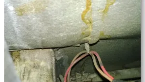

    So, Abgepumpt ist nun alles. Eine Amöve o.Ä. hat mir nicht gegrüst, jedoch schwimmt in Bodennähe etwas.
    Erstaunt war ich, dass es keine einfache Tauchpumpe gibt, sondern eine Festverschraubte gibt - jedoch klingt die meiner Meinung nach nicht mehr gesund, und beim laufenden Motor merkt man, dass die ordentlich Strom zieht. ( Wie Klimaanlage ... )
    Wasserpumpe:
    Auch werde ich dann ein Wasserfilter einbauen, wenn ich das soweit am Start habe. Angedacht ist: 3M Wasserfiltrationssystem Modell US-E2
    Das Modell wurde Testsieger bei der Zeitschrifft "Segeln" und kostet 100€ Das Seagull habe ich mit 450€ gesehen.
    ------ Ende vom Lied ---
    ICh werde dieses Jahr noch einmal ein Kurstrip machen, wo man das Wasser NICHT braucht und dann wird der T3 innen - gegen Abraten - demontiert, weil ich gestern auch undichte Stellen gefunden habe
    und die braune Pest
    ( Sieht von Oben noch nicht so schlimm aus )
    ,sowie eine normale Dacbodenverlegeplatte aus Fußplatte unter dem Laminat, die NAtürlich wie ein Schwamm wirkt.
    So Professionel der Außenumbau statt gefunden hat, so wenifer würde ich den Innenumbau als solches Betrachten:
    Meckern will ich natürlich nicht, da ich was zum Basteln haben wollte :D
    Technik gut, Innen verbesserungswürdig.
    Und da meine Frau und ich das als Hobby betrachten tut es auch nicht weh, wenn man da etwas Geld investiert :)

    dann wünsche ich dir viel erfolg beim renovieren! wenn du alles raus hast, kommst du auch gut von innen an das blech ran. die entrostung und versiegelung der blechnähte der seitenbleche ist beim t3 sehr zu empfehlen. wie gesagt, der rostet von innen weg. auch kannst du (was ich mir immer bei meinem gewünscht habe) die innendämmung etwas auf den aktuellen stand der wissenschaft bringen. die blechdose wird dann sicherlich etwas leiser ...
    ich hoffe, du wirst berichten (?).

    Auch bedenke ich für Zukünftige bauten ab jetzt IMMER an Serviceklappen & Lucken. Sprich bevor ich angefangen habe, habe ich schon was gelernt :)
    Zusätzlich machen mich Schalter ängstlich, dessen sofortige Funktion mir nicht erschließt und ein SIcherungkasten neben der Gasflasche finde ich auch unlustig :)
    Berichte folgen und ich danke ALLEN für die ANteilnahme an diesem Thröööt :)
