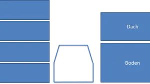

    Im Grunde schwebt mir ein Kofferaufbau vor , der sich im Ganzen absetzen lässt , welcher sämtliches Campingequipment beinhaltet , die Idee mit der Heckküche hat sich bewährt also wird diese übernommen . Befestigungspunkte gibt es reichlich , die Bordwände sind in stabilen Ösen eingefädelt , Kabinenseitig könnte man die Punkte für den vorderen Bügel nehmen .
    Warum Ich mich in die Idee eines Kofferaufbaus verguckt habe ist eigentlich ganz einfach erklärt , den könnte man entsprechend geplant auch als Schlafplatz für eine Zwischenübernachtung nutzen oder auch bei Sturm als Notschlafplatz , da ich dann das Dachzelt zusammenbauen muss .
    Vielleicht kann ich irgendwo die plus/minus 1600 EUR zusammenkratzen , wobei ein Eigenbau wohl nicht wirklich billig werden wird .
    - Skizze offen :
    - Skizze geschlossen :
    Nun gibts noch das Problem , dass man aufgebaut unflexibel ist . Das hat sich allerdings erst in den Ferien gezeigt und da schwebt mir ein kleiner Heckträger vor , auf den irgendwann mal ein kleiner und kompakter Roller kommt . Wünschenswert eine ältere Vespa aber die gibts auch Honda Monkey-Nachbauten . Allerdings muss ich mich da erst in Sachen Vorschriften kundig machen , da kann ich mit keiner Skizze dienen .

    kommt drauf an was für Anforderungen du an die Kiste stellst.
    Die Firma Tischer hat ihre Aufsetzkabinen mit einer Art "Zimmertürschanier" ausgestattet und diese wurden beim Aufsetzen in die Original Ladeboardwand gesteckt und gekontert. Kabine gesichert. Super.
    Und wenn du keine Anforderung wie Fenster, Dämmung, Türen usw stellst. dann bist du doch schon sagenhaft günstig dabei. Da nimmst du Siebdruckplatten 4 Identische und schrägst die oben an. den Falz dichtest du mit Sika ab und Lakierst anschließend alles über. An den Ecken verstärkst du deine Kiste mit Latten von innen. Die Platten lässt du gleich im Baumarkt zu sägen.
    Zugriff nur durch eine Tür von hinten.
    (Alternativ hier verschenkt jemand ein Pickup Hardtop )

    Hallo ,
    Dämung und Fenster sind eher zweitrangig aber Zugriff von 3 Seiten wäre mir lieb , da die Küche hinten über den Motor kommt . Sonst kann ich ja gleich ne richtige Kabine bauen .
    Gruss mirco
