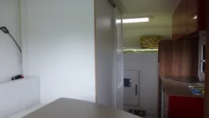

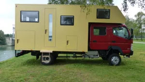

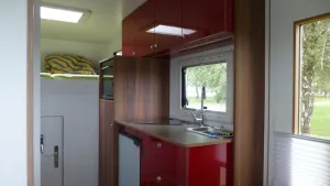

    Hallo miteinander wir waren auf unserer ersten Probefahrt, wir sind am Samstag zum Übernachten nach Kemps an die Schleuse gefahren. Zum Fuso kann ich noch nicht so viel sagen ist überraschend leise und langsam :? ( müssen den Geschwindigkeitsbegrenzer noch ändern ). Schlafen, kochen und duschen haben super funktioniert, am Samstag mit Umwandler Café gemacht am Sonntag ist uns dann die Sicherung rausgeflogen. :evil:
    Was mich aber wirklich stört ist die Wasserversorgung, wir haben immer mit Tauchpumpen gearbeitet und hatten nie Probleme, diesmal haben wir zwei Tank`s mit je einer Pumpe, wenn ich jetzt zwei bis drei Stunden kein Wasser brauche kommt zuerst sehr viel Luft. Ich habe festgestellt das trotz Rückschlag-Ventil nach jeder Pumpe das Wasser zurück in den Tank läuft habe aber keine Erklärung wie so. Muss ich auch ein Rückschlag-Ventil in der Hauptleitung montieren ?
    Herzliche Grüsse Stefan

    Hoi Stefan
    Wahrscheinlich ist eines der Rückschlagventile undicht oder Dreck ist drin...dann läuft Dir alles Wasser aus der Leitung in einen Tank zurück.
    Ausbauen, überprüfen (reinblasen) und das defekte/verschmutzte Ventil ersetzen.

    Hallo Stefan,
    Glückwunsch zum ersten Mal Pfusen im Fuso (?Pfusomobil? :lol: ). Sieht sehr stimmig aus, innen wie von außen!
    Ich gehe davon aus, dass Du das Rückschlagventil richtig herum eingebaut hast. Hast Du ein geschlossenes System, oder gibt es ein offenes Druckausgleichsgefäß oder sowas? Bei mir sitzt das Rückschlagventil direkt vor der (Druck-)Pumpe, da klappt es.
    Ich finde immer noch die Räder vom Fuso zu klein. Rein optisch. Mit größeren Rädern würde er auch schneller fahren, ohne in die Motorsteuerung einzugreifen...
    Gruß, Mobilix

    ich habe das Rückschlagventil immer gleich nach der Pumpe verbaut und nicht kurz vor dem Waschbecken.
    Das Wasser im Schlauch will den gleichen Pegelstand wie im Tank erreichen, das Gesetz nennt sich "kommunizierende Gefäße".

    HAllo Stefan,
    auch ich vermute das da ein Rückschlagventil kaputt ist.
    Wenn es beim Kaffeekochen die Sicherung nimmt könnte diese zu klein sein :wink: .

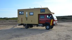

    • #172
    Ciao zusammen wir haben die Rückschalg-Ventile ersetzt und jetzt funktioniert die Wasserversorgung porblemlos auch das Problem mit dem Umwandler haben wir gelöst ( stärkere Sicherung ) Seit einer Woche unterziehen wir unserem neuen Fahrzeug einen Dauertest auf Sardinien, wir haben super Wetter bei 30° C. Probleme haben wir weiterhin mit der Wasserversorgung die beiden Frischwassertanks haben jeder eine eigene Pumpe und nach drei Tagen ist die erste Pumpe bereits ausgefallen, ich vermute ein Montagsmodell. Aber die beiden Tanks lassen sich ohne Probleme miteinander verbinden, also wenn die eine Pumpe hält können wir weiterhin kochen und duschen und sonst gehen wir auf ein CP. :oops:

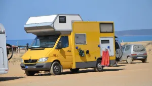

    Ciao Anton, hallo Klaus sorry für die späte Antwort aber leider war meine Internetverbindung in Italien nicht immer optimal und in den Ferien habe ich auch nicht so darauf geachtet auf jeden Fall herzlichen Dank für die guten Wünsche. :D
    Mit dem Unterfahr-Schutz seitlich denke ich, gibt es in der Schweiz bei Reisemobilen keine wirkliche Regelung, ganz in meiner nähe haben ich einen bekannten Exklusivexpeditionsmobilbauer ( was für ein Wort ) und auch bei dem haben sämtliche Fahrzeuge keinen seitlichen Unterfahr-Schutz. Beim Vorführen hat der Prüfer auf jeden Fall kein Wort darüber verloren, ich auch nicht :wink:
    PS habe am Strand noch ein spannendes Fahrzeug gesehen
