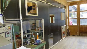

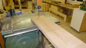

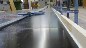

    Als wir uns für den Holzbau entschieden haben wollte ich am Anfang ein Sandwich aus Sperrholz herstellen, hat sich aber bei fast 6 Meter auf 2.5 Meter als ziemlich schwierig herausgestellt.
    Voraussetzung war immer das Susanne und ich es zu zweit bauen können, das Material sollte überall bezogen werden können ( Platten, Isolation, Kleber etc. )
    Unsere Bauweise würde ich jetzt als Elementbau bezeichnen wir machen Seite um Seite fertig und am Schluss hoffe ich das alle Teile zusammenpassen :? Die raue Seite kommt nach aussen ( gefällt uns gut wirkt irgendwie verwegener :shock: ), die Isolation klebe ich mit einem Kleber ähnlich Sikaflex ohne Anschleifen und ohne zu Primern. Das Gewicht für eine GFK Kabine liegt laut meinen Fahrzeugbauer bei ca. 650 kg in Holz bin ich ohne Bodenplatte bei ca. 540 kg also mit der Bodenplatte ähnlich oder etwas schwerer. Mit den Asiatischen Siebdruckplatten kenne ich mich gar nicht aus, waren aber auch kein Thema.
    Herzliche Grüsse Stefan

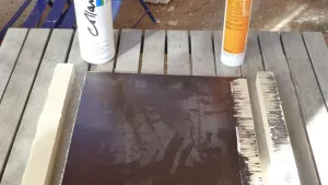

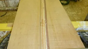

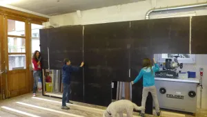

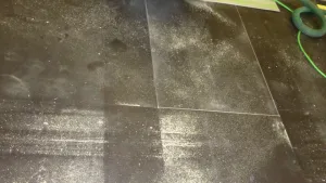

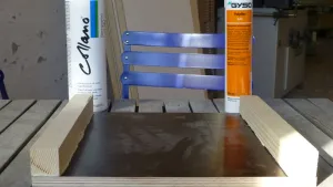

    Hallo zusammen nun habe ich auch noch die letzten Fotos vom letzen Wochenende als letztes haben wir die Seite isoliert, nun stellt sich die Frage sollen wir den Sperrholz mit Kunstharz schon aufkleben oder erst nach dem Zusammenbau ? Die einzelnen Stücke sind noch nicht so schwer und heikel und ich könnte von innen auch noch verschrauben. Von Aussen kann ich nur auf den Kanten schrauben die werden nachher noch mit einem Winkel abgedeckt. Diese Woche haben ich noch zwei weitere Bögen für die nächste Seite vorbereitet, wenn wir Zeit haben wollen wir am Samstag das nächste Stück in Angriff nehmen :)

    Also ich würde das Sperrholz aus zwei Gründen jetzt schon aufbringen:
    a.in der horizontalen Lage ist es wesenlich einfacher für solche eine flächige Verklebung den entsprechenden Druck aufzubauen
    b. ist das Handling der Verkleidungsplatten einfacher alls in der geschlossenen Kabine
    Noch ne Frage zu deinem letzten Bild:
    Was ist das für ein Bogen ?
    Für was ist der ?
    Jetzt sind es doch zwei Fragen geworden ;-))

    • #55
    @ Philipp ich denke da kannst du fragen wo du willst jeder sagt Dir was anderes :oops: laut Auskunft des technischen Dienstes des Kanton Zürich müssen wir uns an das Strassenverkehrsgesetz und an die Aufbaurichtlinien des Basisfahrzeuges halten. ( wie willst du Aufbauer werden wenn du nie was baust ? :wink: )
    @ Rainer also unser Aufbau hat 2230 mm Breite und verjüngt sich im Alkoven Bereich auf die Fahrzeugbreite 2000mm und das machen wir mit einem leichten Bogen vor dem Alkovenfenster :)
    Heute haben wir die Nordseite gebaut ( Türe ist immer Südseite :D )

    Du hast weiter vorn die Kleber verglichen. Der rechte auf dem Bild, klebt der auch auf der glatten, unbearbeiteten Siebdruckplatten-Seite? So was hab ich damals auch gesucht, bin aber nicht fündig geworden. Andererseits hab ich geshen, das Du die Platten auf der Fräße abgesetzt hast, was die Oberflächenfrage dann so nicht mehr stellt.
    Ging die Platte bei der Vejüngung gut zu biegen? Würd mich interessieren, weil wir in BH ja schon darüber gesprochen hatten.
