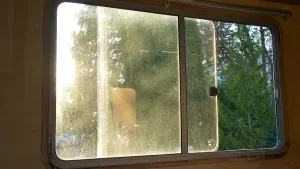

    • 3. April 2012 um 01:17
    die Wand bei den Fenstern sieht sehr dünn aus, wie viele cm Isolierung hast du da? Bei ganz dünnen Wänden kannst du die Fenster von KCT oder Airpabst oder Wadeco( auch sehr günstig) nicht einbauen, auser du magst das sie 5,5 cm in den innenraum stehen.
    Evtl die Hütte mal richtig Isolieren, das bringt im Winter und vor allem im Sommer was.
    Guter Punkt - hab noch keine Stelle gefunden, die sich zum Messen eignet.
    Aber definitiv unter 4-5cm..
    Noch ist alles zugebaut. Unter Wadeco finde ich nix, meinst du die üblichen WAECO Fenster..?
    Christopher, hast Du Deinen Koffer eigentlich zusätzlich isoliert..?

    Der Alkoven ist 2.1 x 4m (Innenmaß), im Vergleich zu unseren alten 1.8 x 3m quasi die Präsidenten-Suite.
    Der Fenster-Tipp ist super, ich hab gleich mal ne Anfrage geschickt.
    Das alte 120x70cm Fenster soll auf jeden Fall raus, nicht isoliert und klapprig.
    Aber wir hätten gerne wieder ein Schiebefenster.. und in der Größe wird die Luft sehr dünn.
    Bis jetzt hab ich nur ein S4 Aufstellfenster gefunden, dass groß genug für das alte Loch in der Wand wäre..

    • 3. April 2012 um 16:21
    Hallo Jan,
    mein Koffer hat 40mm Wandstärke und das reicht vollkommen ohne weitere Isolation.
    Nur mal als Anhaltspunkt. Das entspricht der Standanrd-Plattenstärke von Ormocar.
    Wir waren jetzt schon ein paar mal bei deutlichen Minusgraden ( kälter -10°C ) unterwegs
    und hatten es dank der Truma Combi D immer schön warm im Koffer.
  • jan_b
    350
    • 3. April 2012 um 19:04
    Hallo Christopher,
    Danke - ich hab's gerade nochmal am Fenster abgeschätzt, ich würde jetzt auch auf 40mm tippen.
    Hatte mich vorher am Lüftungsgitter verschätzt, das ist von außen bündig also doch mehr Wand als gedacht :wink:
    Also haben wir das komplette Programm der Standard-Womo-Fenster zur Auswahl!
    Jan
    5.006
    • 3. April 2012 um 19:34
    Hallo Jan,
    mit ca.40mm Wandstärke brauchst Du nicht mehr nachisolieren.
    Willst Du die Fenster gegen Seitz-Fenster ersetzen?
    Das würde ich nur machen wenn die jetzt verbauten Fenster keine Isolierfenster sind.
    Vergewisser dich mal ob das nicht doppelverglaste Fenster sind - dann kannst Du die auch drin lassen.

    Zitat von jan_b
    .......Der Fenster-Tipp ist super, ich hab gleich mal ne Anfrage geschickt.
    Jan
    Hier http://www.mekuwa.eu/62/Deutsch/Fenster.html gibt es auch Schiebefenster in allen möglichen Größen. Hatte vor ewigen Zeiten mal dort wegen Ersatz für meien Clou-Fenster angefragt. Wäre auch was passendes da gewesen, aber billig wäre es nicht gerade gewesen.
