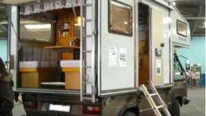

    so oder ähnlich soll es also mal werden? ;)
    Bremach mit Ormocar-Kabine, aber ohne Alkoven:

    Hallo Raba
    Ich seh schon, Bremach ist der Favorit.
    Was hältst du davon , siehe Bild.
    Entweder eine alte Bimobil 270 plus Alkoven oder eine wie auf dem Bild zu sehen ist ,oder bauen lassen.
    Der Abstand Kabinen-Boden bis Alkoven Unterseite beträgt ca. 1m .
    Die fehlenden 30-40 cm zum Fahrzeugrahmen kannst du als Zwischenrahmen mit Riesenstauraum bauen.
    Aber wie du auch siehst wird das Teil verdammt hoch -- Fahrzeughöhe plus ca. 1m
      • 28,64 kB
      • 401 × 380
    Gruß Rudi
