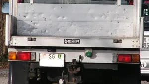

    Wenn ich Dich richtig verstehe willst Du einen PU im Stil von meinem...oder willst Du den Rahmen offenlassen?
    In jedem Fall wäre eine Stossstange wie bei meinem möglich: Ein einfaches U-förmiges Aluprofil...in meinem Fall oberhalb der hinteren Rahmenverlängerung...siehe Bilder...
