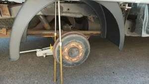

    Gestern hatte ich wieder mal kurz Zeit, etwa 3 Stunden...
    Nebst dem Lenkstockhebel für den Tempomaten hab ich endlich brauchbare Kotflügel montiert.
    Für nicht mal sFr.100.- inkl. Versand gekauft und dabei wohl keinen Centimeter zu viel bestellt ;)
    Aber seht selbst:
    Dabei handelt es sich um Polyurethan-Teile, denen ich oben zur Befestigung je ein selbst gebogenes Alublech von 3mm Stärke angebracht habe, das dann von unten in die Struktur des Pritschenbodens eingreift und von zwei Schrauben am hinteren Ende der geraden Fläche der Kotflügel an Ort und Stelle gehalten wird.
    Vielleicht geb ich zur Sicherheit noch einige Blindnieten dazu...mal schauen.
    Meine Hydraulikstössel der Hubdachkabine (hab ich schon mal erwähnt dass ein Fensterputzer jene Kabine zerstört hat? :evil:8)) waren meine dritte, vierte und fünfte Hand und haben die Kotflügel schön an Ort und Stelle gehalten, damit ich sie möglichst zentrisch zurechtrücken und dann die Löcher für die Befestigungsschrauben bohren konnte.
    Beim zweiten Kotflügel hab ich dann einfach den ersten verkehrt herum oben drauf gelegt und diesen als Bohrschablone genutzt und die Bohrungen im Alu nachträglich anhand der Bohrungen im Kotflügel gemacht.
    Dann das Rad wieder montiert und festgestellt dass es schön mittig im Kotflügel steht!
    ...und dass der Kotflügel wirklich keinen Zentimeter weniger hätte haben dürfen!
    War schon eine richtige Zirkelei um das Rad bei voll belasteter Feder reinzubringen...
    Wie geschrieben: Eng...aber nicht ganz so eng wies ausschaut!

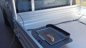

    Auf diesen schönen Erfolg hin hab ich dann das erste Isuzu-Gourmet-Essen zubereitet... ;)

    Das sieht schon ziemlich eng aus! Da kannst du doch keine Schneeketten mehr montieren. Ob eurem TÜV das gefällt?

    Unserer MFK ist das egal...zumindest hab ich da noch nirgends was gesehen dass das gefordert würde.
    Bei uns gibt es ja nicht mal eine offizielle Winterreifenpflicht. Aber wenn du jetzt im Winter auf schneebedeckter Strasse quer stehst und somit andere behinderst oder gar einen Unfall verursachst kommen andere Gummiparagraphen zum Zug. Im Bekanntenkreis wurde man z.B. schon wegen Nichtbeherrschen des Fahrzeugs oder Gefährdung anderer Verkehrsteilnehmer wegen nicht wintertauglicher Ausrüstung gebüsst..
    5.774
    • 11. August 2024 um 16:29
    • #896
    Doch, doch, aber es wird eng für die Finger. Zwischen den Kotflügeln und den Reifen sind noch einige Zentimeter.
    Das letzte Mal Schneeketten montiert habe ich übrigens um 1992 herum, obwohl ich im Winter immer wieder mal über z.B. den Julierpass (2284müM) fahre.
    Aber wenn ausnamsweise mal irgendwo Schneekettenpflicht ist fährt man besser sowieso nicht. Zumindest in der Schweiz muss es schon richtig Neuschnee hingehauen haben bis für eine Strecke Schneekettenpflicht ausgerufen wird.
    Das interessiert die nicht, da wir keine allgemeine Schneekettenpflicht haben. Wie Urs schreibt sogar nicht mal eine Winterreifenpflicht. Die jedoch nicht drauf zu haben wäre sehr dumm.

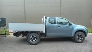

    So ist die unbefriedigende, optisch aber sicherlich schönste, aktuelle Situation:
    So würde es aussehen, wenn ich die 40cm-Bordwände wie vorgesehen einbauen würde (Natürlich würden sie noch gekürzt):
    Und so wenn ich sie verkehrt herum einbauen würde, wozu ich sie noch etwas bearbeiten müsste:
    Eure Meinung ist gefragt!

    • 9. September 2024 um 07:29
    • #898
    Ahoi,
    Wenn dir die 25cm zu lommelig sind ist doch eigentlich sowieso schon entschieden, oder? ;)
    Also ich finde die 40cm Variante garnicht so hässlich, die folgt (zumindest sieht es auf den Bildern so aus) der Fensterkante.
    In der Variante Innenseite außen hast du eine optische Auflockerung (oder Unruhe, je nachdem wie man es sehen will, aber für mich ist es auf dem Bild lockerer) und fluchtet da dann nicht zusätzlich noch die obere Kante der Vertiefung mit der Kante im Blech des Fahrerhauses?
    Die 25er sehen so aus als wären sie sogar kurz unterhalb der Kante im Blech (oder täuscht das?), was im Gesamtbild dann etwas unruhiger wirkt.
    Also wie man merkt, für mich wäre es von den 40er Varianten die die dir mehr Aufwand bereitet.
    Sven

    • 9. September 2024 um 07:38
    • #899
    Sali,
    40cm, muss ja nicht jeder auf den ersten Blick sehen ob was auf der Pritsche ist, und die 25cm als optionale Aufsteckplanken
    Gruss Karsten
    Mit der Sicke nach oben, damit die Blachenverschlüsse versenkt sitzen

    • 9. September 2024 um 08:46
    • #900
    Ich persönlich mag die flachere Version lieber. Aber das ist wohl Geschmackssache.
    Plane drüber, dann sieht man auch bei 40cm nichts. Sonst halt 4 Sekunden später ;)
