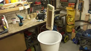

    Also gemäß dem Motto "probieren geht über studieren" hab ich jetzt mal einen Klebeversuch durchgeführt. Verwendet wurde ein Reststück PU Schaum aus dem Baumarkt+nomales Ponal+10mm Pappelsperrholz. Das Stück Pappelsperrholz wurde mit Ponal eingestrichen und über Nacht mittels einer Schraubzwinge bei Raumtemp (ca. 15°C) in meiner "Hexenküche" gepresst.
    Wie Ihr auf dem Bild sehen könnt hält die Verklebung sehr gut. In dem Eimer befinden sich 2 Stahlblöcke die zusammen rund 10kg schwer sind. Die Verklebung wird hierbei auf Schehrung und nicht auf Zug beantsprucht, was für eine Verklebung immer die höhere Beantspruchung bedeutet.
    Fazit: PU Schaum+ Pappelsperrkolz verkleben mit Holzweißleim geht und hält sehr gut !
