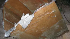

    Bezeichnend dafür ist mein Fäkalientank auf Maß zwischen den Hauptrahmen - zum ersten mal hab ich im Metallbauermaß gearbeitet = mm - zunächst aus Sperrholz und dann innen und außen laminiert - und laminiert und laminiert ( immer wieder, weil er nicht dicht schien ) - als er eingebaut werden sollte , war er drei Millimeter zu breit durch die vielen unnötigen Schichten und leer so schwer , wie andere ihn ausleeren - :twisted::roll::oops: jetzt ist er in V2A und passt - aber geärgert hat´s gewaltig und bringt auch den Haushaltsplan durcheinander - bei 38,50Euro / Stunde - ist der Tank von ehedem 140 Euro auf 1100,- Euro angestiegen :twisted:
    Nur zur Erinnerung - bitte nicht nachmachen- 2 Bilder vom Selbstversuch :

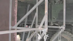

    Lieber jetzt noch was Positives.
    Der Überhang wurde als Metallkäfig in 40x20x3 mm Vierkantprofilen geschwei0t

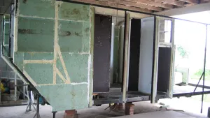

    Die Styrodurplatten werden lotgerecht verklebt.
    Am Metallkäfig werden die Stahlprofile im Styrodur versenkt. Der Fein Multimaster ersetzt hier die CAD-Fräsung (Wolfgang schau genau zu!)

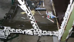

    Die Kabine wird komplett mit 60mm Styrodur-Platten eingeklebt und die Metallprofile mit Brunnenschaum , der "kein" Wassser aufnimmt eingeschäumt.
    Bitte ohne Gewähr : ich habe billigen überlagerten Schaum genommen , da der mangels CO2-Qualität einen " dichteren" Schaum " produziert, was mir durchaus recht ist.

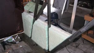

    Die Kabine wird schließlich komplett mit 60mm Styrodur-Platten eingeklebt

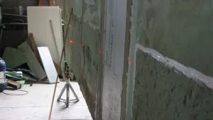

    Nachdem die Kabine ringsherum mit dem Laser auf Unebenheiten abgemessen ist , werden die Stellen markiert, wo sich Ausbuchtungen ergeben haben und dann eben geschliffen.

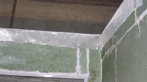

    Danach wird obenherum ein GFK-Ringanker U-förmig laminiert , um später eine satte kraftschlüssige Verankerung des Dachsandwich mit den Seitenwänden zu gewährleisten.
    Die Arbeit wird erleichtert, wenn man das Gewebe in trockenem Zustand festtackert und dann am Stück mit Harz tränkt und entlüftet.
    Styrodur ist EPS und kein Polyurethan , darf also nur mit Epoxyharz und nicht mit Polyesterharz getränkt werden.
