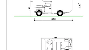

  • hallo
    63
    Österreich
    • 25. Juli 2006 um 16:55
    So sieht das ganze aus.
    Ähnlich wie das womabil nur eben als Basis ein 110er.
    Bin übrigens schon im Kabinenbau .
