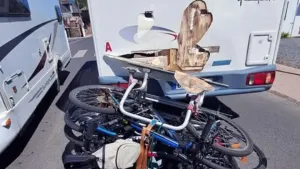

    7.627
    • 5. Juli 2026 um 15:12
    Hoppla, 8| da waren doch nur 4 Fahrräder drauf! :S
