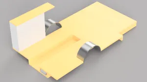

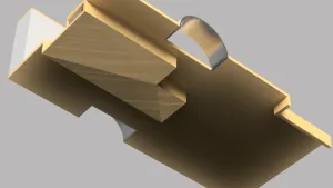

    Grundsätzlich würde ich Platten ohne irgendwelche Strukturoberfläche nehmen, die dann säubern (hab Fensterreiniger verwendet), anschleifen und mit Körapur 666 auf die Erhebungen des Bodens kleben, so dass die Rillen frei bleiben.
    Kannst ja mal schauen wie ich die Sandwichplatten geklebt habe: Klick mich!
    Oben drauf kannst Di eine Wabenplatte 3-4mm plus 1,5-2mm GFK kleben (Dampfbremse) oder eine Aluplatte (Dampfsperre) kleben. Eine Dampfbremse reicht aber sofern die Feuchtigkeit beim Boden austreten kann.

    Nachteil bei der Geschichte ist dass man nix am Boden festschrauben kann. Da wäre dann eine 6mm Sperrholzplatte schon besser. Reicht ein PVC Rollboden nicht nicht auch als Dampfbremse?

    Bei der Doppelstegplatte geht die Struktur in die falsche Richtung. Ehr sowas hier, also mit senkrechter Struktur. Das ist nur ein Beispielbild was ich auf die Schnelle gefunden habe, nicht das richtige Material. Ormocar verbaut sowas als 3mm Platte verklebt im Sandwich mit 0,8-1,5mm GFK Deckschicht. Das ist dann so stabil, dass man mit einem 500g Hammer da keine Beule reinschlagen kann.

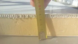

    Ich hab meine Bodenplatte mit dem Aufbau 1,5mm GFK/2,7mm Wabenplatte/40mm XPS/2,7mm Wabenplatte/1,5mm GFK bei Nomadcampers gekauft.
    Ob das für Dein Motorrad reicht kann ich nicht sagen, Alex von Nomadcampers wirds aber wissen.
    Einige Reststücke habe ich vorher schon von einem Forenmitglied geschenkt bekommen, davon hab ich sogar ein (schlechtes) Foto:
    Also so was wie Holger schon verlinkt hat.
    Und nein, GFK ist nicht so teuer wie Du schreibst. Sandwichplatten kosten jedoch schon was...

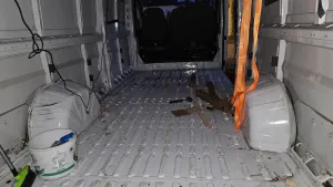

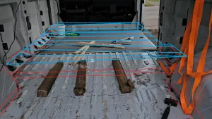

    Die größten Probleme sind die Bereiche im rotumrandeten. Da sind Metallstöße und Hohlräume.
    GGf. sind in den Seitentaschen auch noch Abläufe die ins freie gehen. Ich weiß nicht ob man da warme Luft von der Standheizung durchpusten kann
    Was vermutlich praktisch wäre, wäre die Kante vorne auszugleichen. Aber dann Sehe ich im hinteren Bereich ein Problem wie man das mit dem Motorrad am Besten macht.
    Ich habe nur eine Ide...
    Vorne eine Stufe damit man besser rein kommt, alles auf die Höhe der Kante vorne angehoben (Falls die Sitzbank rausfliegt +++ Drehsitze verbauen will)
    Hinten eine Schiene, in diesem Beispiel 180cm Lang in der das Motorrad reingeschoben werden kann. Rechts im Doppelboden daneben die Rampe um das Moped raus und reinschieben zu können.
    GGf. den Doppelboden nutzen um da warme Luft durchpusten zu können. Das Beispiel hat eine Länge von 4 Meter. Nur mal so ein paar ganz grobe Ideen.

    Das ist ne spannende Idee mrmomba
    Danke fürs Mitdenken, das ist hier im Forum echt Klasse.

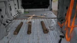

    Zur Bodenplatte habe ich mal gerechnet und nun bleibt die drin: wenn die 72kg Platte 0.1l /100km mehr Diesel braucht (dabei mit einbezogen dass ja irgendwas drin sein muss und das hat auch Gewicht) dann sind das bei 200tkm 200l. Das wären 460€ aktuell, und das fahre ich vielleicht in 5-10 Jahren. Soviel kostet mich ebenso eine andere Platte, und das doppelte oder dreifache, wenn sie wirkich wesentlich! leichter sein soll. Plus der ganzen Extrarbeit. Selbst ne Tischlerplatte (die spart ein drittel an Gewicht, mehr auch nicht) kostet mindestens 300€(im Bauhaus 52€ für 12mm. Lohnt sich also nicht für vielleicht 40kg Ersparnis, nicht für mich finde ich.
    EDIT: habe jetzt GFK Preise gefunden & nachgerechnet: GFK kostet 60-70€/qm bei 1-1,5mm, Summe also grob 600€. Gewicht dann 17kg beim Ducato L5. Ich spare also riesige 55kg. Allerdings sind die Kosten dann erst bei 300.000km egalisiert (Dieselpreis 1,90 gerechnet)
    --> ich checke meine Gewichtsliste nochmal und schaue, wo ich hinkomme. Wenn es nicht sein muss lasse ich die Orginalplatte drin
    Das mit Mrmombas Doppelboden ist toll aber da ich ein Hängebett einbauen will mit mindestens 30 Höhe wird es dann zu wenig Stehhöhe: 213cm Stehhöhe unten den Holmen mit Bodenplatte drin - 4,0 cm XPS - 30 cm Bett = 179cm unterm Bett, minus noch Isolation und Decke
    Und ja, ich mache jetzt das 25er Armaflex an die Decke/Radkästen und packe das Auto von innen komplett ein, alle übergange von Dämmung zuDsämmung klebe ich mit Armaflextape ab. So dass die Holme oben, an den Seiten soweit die Hohlräume unten hinter der Dampfsperre liegen und auch leer bleiben und mit der Außenwelt verbunden sind, durch die vorhandene Entlüftungslöcher/-löcher. Da kann dann die Luft jedenfalls begrenzt zirkulieren und das Kondenswasser unten rauslaufen.

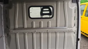

    Hoi Tobi
    Zitat von Ducatotobi
    Danke Picco ich verstehe sehr gut was du meinst - aber was wäre jetzt dein Tipp?
    Ich war da gedanklich wohl noch etwas zu stark beim Thema Bodenplatte, da hab ich Dir den Tipp schon gegeben.
    Aber ja, bei den gewölbten Wänden und dem gewölbten Dach bleibt nicht viel anderes als Armaflex.
    Wobei ich hier die Holmen mit Aluklebeband überkleben würde, damit möglichst keine durchs Armaflex dringende Feuchtigkeit in die Hohlräume einfliessen kann. Nicht umsonst haben die Holmen Belüftungslöcher. Entweder müssen die offen oder komplett dicht verschlossen sein.
    Vielleicht vorher noch einen zusätzlichen Korrosionsschutz auftragen.
    Vom technischen her wäre eine überlappend verklebte Metallinnenverkleidung natürlich das Beste, das will aber wohl keiner und leicht ists auch nicht.
    Sinn macht sicherlich wenn Du die Luft-Heizung so machst dass ein minimaler Aussenluftanteil von vielleicht 25% dabei ist, eventuell sogar einstellbar bis 100%. Das hält die Luft innen trockener und wo weniger Feuchtigkeit ist gibts auch weniger Dampfdiffusion.

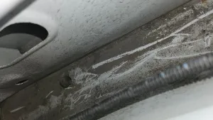

    Mit dem Korrosionsschutz habe ich auch überlegt. Aber das würde bedeuten, die ganzen Hohlräume sauber zu machen und dann was reinzuspritzen. Siehe Fotos von rechts unten von innen. Da bin ich jetzt auch ein bischen zu faul..man könnte mit nem Druckreiniger da reinspritzen, oder mit der Hand lange putzen...
    Man könnte da Fettiges Kram reinschiessen, oder andere Chemie. Da habe ich keine Erfahrung mit. Es sind ja auch lauter Schlitzes in den Hohlräumen und zusätzlich diese Plastikstopfen.
    Gibt es da ne schlaue Lösung aus eurer Erfahrung? MUSS man da was machen? (ich mache aber kein echtes Offroadkram fahre aber auch gerne an die endlegendsten Stellen wo keiner sich hintraut, und auch über jede Piste)

  • Bodenplatte. lösen. verklebung
