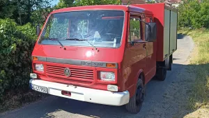

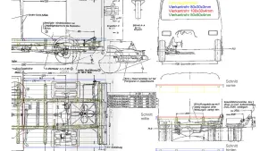

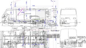

    ich habe einen VW LT50 mit DoKa mit Feuerwehrkoffer. Da mir der Koffer zu flach ist und das Fahrzeug weiterhin ein LKW bleiben soll möchte ich eine Ladefläche bauen.
    Das Fahrzeug ist auf 3,5t abgelastet und hat im aktuellen Zustand mit leerem Feuerwehraufbau 1t Zuladung. Der Rahmen "verschränkt" nicht.
    Um nicht zu hoch zu werden möchte ich mich nicht an der originalen Pritsche orientieren, da diese ca 15cm Höhe verschenkt. Seitenwände benötige ich nicht, zur Ladungssicherung möchte ich Zurrpunkte vorsehen.

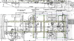

    Angedacht hatte ich zuerst folgende Konstruktion, obwohl mir diese inzwischen überdimmenioniert erscheint.
    Wäre es möglich einfach nur eine Siebdruckplatte einzusetzen, und welche Dicke sollte man ca. ins Auge fassen? Natürlich müsste drunter unterbaut werden, und die Tonne kann nun nicht in ca 1/2 m² gestellt werden sondern nur als Flächenlast.
    Das nächste Jahr steht der Feuerwehraufbau dann für Urlaubsfahrten auf der Pritsche, aber langfristig soll dann ein eigenbau XPS Koffer drauf. Anbei der erste Entwurf, größer darf es nicht werden...

    Zur Auslegung des Rahmens kann ich dir nichts sagen, außer achte auf das Gewicht! Ich fürchte mit Kabine drauf wird das schon eng mit den 3,5to, aber machbar. Das Fahrgestell ist ja nicht so schwer wie die modernen Autos.
    Auch die Maße würde ich nochmal überlegen. Muss es 2,3m breit sein? Da reichen doch auch 2,1m und du machst dir das Leben einfacher bei engen Ortsdurchfahrten.
    Höhe innen 2,45m? Das ist aber ganz schön üppig. Ja ich weis, der Alkoven soll 1m hoch sein damit man sich darin wohlfühlt, aber vielleicht geht das auch anders. Für wieviele Personen soll der Ausbau eigentlich sein?
    Wie ist der Hobel motorisiert? Mit 75PS? Dann willst du auch nicht so viel Windwiderstand haben!

    beim Krabbavan 1 hatte ich auch die original Pritsche runtergenommen und eine Siebdruckplatte einfach so auf den Rahmen verschraubt. Ohne weiteren Zwischenrahmen oder irgendwelche Verstärkungen. Ich meine es waren 21 mm. Die Kabine stand dann einfach da drauf, natürlich so, dass die Last in die Bereiche ging, wo der Fahrzeugrahmen war.
    Zu Deinen Kabinenplänen: Warum soll es eine Absetzkabine werden? Würde ich nicht mehr bauen. Tatsächlich habe ich sie im Urlaub nur ganz am Anfang mal abgesetzt und die Nachteile haben für mich überwogen. Denn Du hast dadurch unweigerlich Mehrgewicht.
    Und dann die Pläne für die neue Kabine: Wenn die Basis eine Doka ist, warum dann kein Alkoven mit Längstbett? Dann hast Du auch keine Sorgen mit der Breite.

    Grundsätzlich stimme ich Krabbe zu das eine Absetzkabine nicht die Wahl der Dinge ist wenn es ums Gewicht geht. Da Du aber wohl die LKW Zulassung für das H-Kennzeichen nicht ändern möchtest kann ich nachvollziehen.
    Ich würde allerdings nur 15mm Siebdruckplatte nehmen und eine umlaufenden U-Alurahmen aufstecken um etwas Stabilität zu bekommen.
    Die Kabine würde ich so verankern das sie sich am Rahmen hält und nicht an der Platte.
