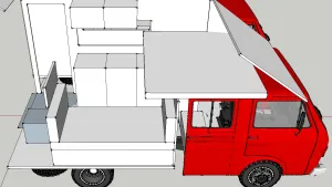

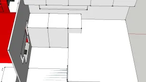

    Aktuell bin ich an die Planung des Koffers gegangen und stehe vor der Entscheidung Alkoven oder nicht...
    Grundsätzlich: Nasszelle mit Trockentrenntoilette seitlich schiebbar in Möbel. Wassertanks außen unter der Ladefläche. Kofferbreite und Höhe sind in beiden Varianten gleich. Zugang Koffer über Fahrerseite um beidseitig zwei Zugänge zum Fahrzeug (mit Durchstieg) zu haben. Ein Kinder / Gästebett in der DoKa (gedämmt).
    VarianteVorteileNachteile
    "großer" Alkoven
    Bettzeug kann einfach im Alkoven verbleiben.
    Dinette (zus. Bett)
    Hochschrank
    "Dach" über der DoKa (Regenschutz)
    Alkoveninnenhöhe 73cm bei Fahrzeughöhe <3,2m
    Luftwiderstand?
    Schwerer?
    kein Alkoven
    Platz überm Bett
    kein Alkoven, Dachfläche "frei"
    einfache Box / wenig Kanten
    Täglich Bett und Sitzecke umbauen
    "kürzere" Küchenzeile
    viel Stauraum hoch
    nur ein Gäste/Kinderbett
    Nasszelle im Rücken der Küche
    15cm länger / Last weiter hinten
    Wie darüber nur kleiner Alkoven ~90cm
    zweites Gäste/Kinderbett
    Lagerfläche für Bettzeug

    Ich werd da aus deiner Zeichnung nicht ganz schlau zur Gesamthöhe? Habe ich das richtig auf ~3,4m addirrt?
    Beim ersten Punkt kann ich nur zustimmen. Deine Meinung zum H vertrete ich auch schon fast. Es bringt eh nahezu nix, Steuer ist 20€ günstiger als LKW mit 3,5t und in die Städte möchte ich nicht. Für mich ist es jedoch Anreiz den Zustand zu erhalten.
    Gesamthöhe Fahrzeug mit Koffer unter 3,4m (3,7m in der Zeichnung ist falsch); Koffer außen ca 2,6m; und innen ca 2,4m.

    ich habe einen VW LT50 mit DoKa mit Feuerwehrkoffer. Da mir der Koffer zu flach ist und das Fahrzeug weiterhin ein LKW bleiben soll möchte ich eine Ladefläche bauen.
    Das Fahrzeug ist auf 3,5t abgelastet und hat im aktuellen Zustand mit leerem Feuerwehraufbau 1t Zuladung. Der Rahmen "verschränkt" nicht.
    Um nicht zu hoch zu werden möchte ich mich nicht an der originalen Pritsche orientieren, da diese ca 15cm Höhe verschenkt. Seitenwände benötige ich nicht, zur Ladungssicherung möchte ich Zurrpunkte vorsehen.
    Angedacht hatte ich zuerst folgende Konstruktion, obwohl mir diese inzwischen überdimmenioniert erscheint.
    Wäre es möglich einfach nur eine Siebdruckplatte einzusetzen, und welche Dicke sollte man ca. ins Auge fassen? Natürlich müsste drunter unterbaut werden, und die Tonne kann nun nicht in ca 1/2 m² gestellt werden sondern nur als Flächenlast.
    Das nächste Jahr steht der Feuerwehraufbau dann für Urlaubsfahrten auf der Pritsche, aber langfristig soll dann ein eigenbau XPS Koffer drauf. Anbei der erste Entwurf, größer darf es nicht werden...
    MfG Sebastian
