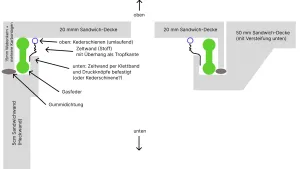

    Ich stelle mir das ganze so vor (clicks du). (Schnitt vom Heck zur Front)
    Das müsste dicht sein? Offener Zustand: der Zeltstoff wird über die Seitenwand gezogen; Geschlossener Zustand: die Gummidichtung lässt die Dachfläche auf der Seitenwand aufliegen.
    An der Stelle, wo das Aufstelldach das feststehende Dach trifft, gibt es eine Art Regenrinne (dort, wo oben die Gummidichtung zu sehen ist). Hier als Draufsicht dargestellt:

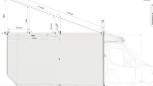

    Hier noch mal eine Seitenansicht, weil ich mir über die Einstiegshöhe noch Sorgen mache.
    Bei 3.6m Gesamtlänge der Kabine und einer Bettlänge von möglichst 2m ... würde die Höhe des Daches über der Lucke nur ca. 70 cm betragen. Das ist ok, aber eben nicht gerade komfortabel.
    Deshalb möchte ich das Aufstelldachzelt nicht erst an der Lucke (ca. bei 2,5 m von hinten) aufklappen, sondern ganz vorn am Kabinenanfang. Ich möchte dies aber nur als zwei Stege machen, nicht als ganze Dachfläche - aus Stabilitätsgründen der gesamten Kabine. In Anlehnung an den Hymer:

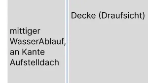

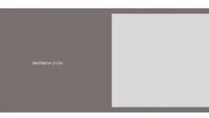

    Hier als Draufsicht ... rechts die beiden Stege, die seitlich in der jeweiligen Dachecke bündig verschwinden.
    Da mein Dach leicht gewölbt ist (leichte Krümmung von Beifahrer- zur Fahrerseite), sollte die Länge des Aufstelldaches kein Thema sein.
    Es wird sich aber dennoch seitlich verwinden (also mal die eine, mal die andere Ecke tiefer/höher stehen. Das sollte aber mit starken Gasdämpfern nicht weiter stören.

    Erstmal super ein so detaillierte Zeichnung zu zeigen.
    Aber ich wäre sehr misstrauisch mit der Konstruktion. Man möchte Wasser immer aus allem raushalten da es die Eigenschaften hat, sich seinen Weg zu suchen. Ohne eine doppelte Dichtungsebene an der Aussenhaut sehe ich spätestens in Winter ein Thema mit Ausdehnung zwischen Dichtung und Wand auf dich zukommen.
    Ich würde eher die Hubdecke, wie bei einem Fenster in die Laibung, einfräsen.

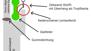

    Hallo Peer,
    danke für deine Anmerkungen und guten Gedanken. So ganz verstehe ich das noch nicht: Wo siehst du Probleme mit Wasser aufgrund der "Ausdehnung zw. Dichtung und Wand" ??
    Eine doppelte Dichtung macht wirklich Sinn, hab aber noch keine so rechte Idee, wo ich diese unterbringen kann. :/
    Hier im roten Bereich wäre es sicher ideal ... aber da ist ja die überstehende Außenhaut vom Zelt (hier im Bild bereits leicht korrigiert, als Klebeband-/Druckknopf-Befestigung unten - ohne Keder).

    :S Ich habe ein gewölbtes 4m x 2m Dach (von Beifahrer-auf-Fahrerseite). Davon klappen ca. 2x2 m am hinteren Ende auf. Der Gelenkpunkt ist jedoch nicht beim Start der 2m (also mittig in der Kabine) sondern am vorderen Ende (Fahrerhaus). Auf beiden Seiten verlaufen Streben als Ausläufer zum eigentlichen Aufstelldach, sodass dieses bereits am Startpunkt (mittig in Kabine) bereits eine Mindesthöhe von ca. 60 cm hat. → Eben wie Hymer es gemacht hat bei dem oben verlinkten Bild in #4.
    Vorne sehe ich bei der Konstruktion ( so wie ich es verstanden habe ) eher ein Problem, dass da das Wasser irgendwo hin läuft.
    Im Grunde baue ich doch nur ein klassisches Aufstelldach wie auf heutigen Vans oder Defendern nach - so meine Hoffnung :/
    Dicht ist hier im Grunde nur die Zeltplane, die an einer Erhöhung / Steg angebracht ist - und somit eine natürliche Barriere bildet. Hoffentlich:!::?:
    Die Gummidichtung (im geschlossene Zustand) verhindert sicherlich Wassereindringen durch Fahrtwind, Unterdruck, etc...
    Grundsätzlich ist meine Idee:
    Hinten und seitlich kann Wasser ablaufen (Bild: li. Seite), einfach über die Seitenwände.
    Vorn (Bild: re. Seite), wo das Dach in gleicher Höhe noch weiterlaufen wird, wird es eine "Regenrinne" geben, worin das Wasser zu Bei-/Fahrerseite ablaufen kann (die Wölbung unterstützt das zusätzlich).
    Somit müsste das doch dicht sein ?

    ich sehe denn Spalt zwischen Deckel und Decke als zu offen. Da wird die das Wass rein und die Dichtung unten drin wird einfach nur den Überlauf verzögern. Selbst wenn du da unten alles dicht bekommst, da sammelt sich dreck und das schimmelt ganz schnell.
  • Jan-aus-EF
    179
    Erfurt
    • 25. November 2025 um 11:55
    Danke für die guten Einwände. Ja, die Dichtung vorn macht wirklich wenig Sinn. Jetzt, wo du mich darauf stuppst. =O
    Ich sehe nur anderswo nicht so recht eine Möglichkeit, ohne dass ich dabei den Zeltstoff einklemme.
    Ich könnte noch direkt oben auf den Spalt eine Gummilippe überlappend anbringen. dann kommt zwar immer noch Wasser rein, kriechend (vor allem beim Fahren). Aber es dürfte deutlich weniger werden.
    Dreck ist ja nicht schlimm, ich kann die Rinne sehr gut reinigen vom Bett aus - mit offenem Fenster in der Zeltwand auf dieser Seite.
    Ja, einfacher wäre das Dach an dieser Seite einfach aufliegen zu lassen, bedeutet aber weitere cm an Höhe - was ich gern vermeiden möchte. :(
