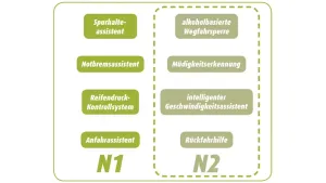

    Um welche Assistenzsystem würde es da gehen? Ich plane gerade den Aufbau auf einem neuen Fahrgestell und frage mich gerade ob ich da auch etwas beachten sollte oder ob ein neues Fahrgestell die notwendigen System eh schon an Board hat.
    7.685
    • 10. November 2025 um 21:50
    Es geht um Systeme wie Abstandsregelung, Notbremsassistent, Spurhalteassistent usw. un die Abgasnorm. Wenn du ein neues Fahgestell heute kaufst und auch in absehbarer Zeit zulässt ist das alles ok. Problematisch sind neue Fahrgestelle die jahrelang irgendwo rumstehen ohne Tageszulassung. Dann kann es bei der Erstzulassung ein böses Erwachen geben, wenn die jetzt aktuellen Anforderungen nicht erfüllt sind.
    291
    Hachenburg
    • 10. November 2025 um 21:54
    Fahrzeuge bis 3,5t brauchen acht Systeme.
    Fahrzeuge über 3,5t kommen mit 4 Systemen aus.
    LKW, auf dessen Basis du ja bauen möchtest haben um zulassungsfähig zu sein mehr drin als vom Gesetzgeber gefordert.
    • Reifendrucküberwachungssysteme
    • Notbrems-Assistenzsysteme
    • Abbiege- und Kollisionswarnsysteme
    • Rückfahrassistent
    • Notbremslicht / adaptives Bremslicht
    • Ein Unfalldatenspeicher
    • Notfall-Spurhalteassistent
    • Geschwindigkeitsassistent
    • Müdigkeits-Warnsystem / Aufmerksamkeitsassistent
    • Eine Schnittstelle zum Nachrüsten einer alkoholempfindlichen Wegfahrsperre
      Also bei einem neuen modernen LKW keine Bedenken.
      Gruß Guido

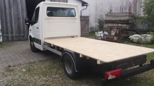

  • Blue_Box
    13
    • 7. Mai 2026 um 15:21
    aus gegebenem Anlass (Sprinter Fahrgestell 419 noch ohne Zulassung) habe ich mich gerade aktuell nochmal nach dem Sachverhalt erkundigt und kann euch folgendes berichten:
    Sachverständiger Telefonauskunft TüV (Peter Wagner):
    Hat ein Fahrzeug (zB. LKW) eine Zulassung vor dem Stichtag Ende Juni 2026, es reicht auch eine Tageszulassung, kann es später jederzeit in ein "Wohnmobil" (muß halt die üblichen Minimal-Voraussetzungen wie Kocher, Bett, Schrank usw. erfüllen) umgeschrieben werden. Man erwirbt quasi einen Bestandschutz zu den Bedingungen des Zulassungsdatums. Von ihm kam auch der Spruch: "sie können das Ding auch nach 10 Jahren noch als "Scheunenfund" als WoMo umbauen und zulassen lassen."
    In ähnlicher Form hat mir das auch Hajo Willenbrock (Boxmanufaktur) heute nochmal bestätigt.
    Grundstein für mein Ausbauprojekt ist nun gelegt...ich denke wir sehen uns hier jetzt öfters ;)
