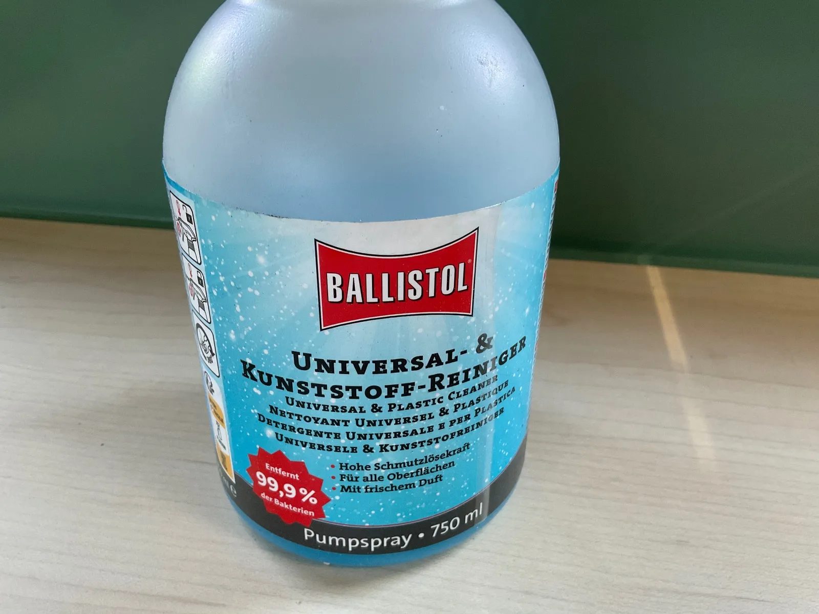

    Ich habe heute mal wieder die Makrolonscheiben geputzt. Nachdem ich vor einiger Zeit meine Frau mit Glasreiniger vertrieben habe, dessen Alkoholanteil die Scheiben anätzen kann, habe ich dieses Zeug gekauft:
    Zusammen mit neuen Mikrofasertüchern bleiben jedoch unschöne Schlieren. Wie putzt ihr eure Fenster? Falls ihr das machen lässt, interessiert mich natürlich auch die Methode.

    Ballistol besteht hauptsächlich aus medizinisch reinem Weißöl, das als Basis dient. Zusätzlich enthält es Ölsäure, Alkohole und ätherische Öle zur Parfümierung.
    Der Reiniger von denen? Bestimmt auch so ein Verschnitt.

    Na ja, dies ist ja kein Standard Ballistol Waffenöl, sondern explizit Kunststoff Reiniger.
    Allerdings für Waffenteile, sprich Schäfte oder Gehäuse - halt nicht für Scheiben.

    Das ist kein Waffenreiniger:
    Ballistol Universalreiniger und Kunststoff-Reiniger Hohe SchmutzlösekraftFür alle OberflächenMit frischem DuftEntfernt 99,9 % der Bakterien  Ballistol Universalreiniger und Kunststoffreiniger mit sehr hoher Schmutzlösekraft. Schon nach kurzer Einwirkzeit werden zuverlässig sämtliche Verschmutzungen, Ruß, Fett, Öl, Nikotin sowie Insektenreste entfernt. Zur Reinigung von allen Oberflächen in Auto, Haushalt und Gewerbe (z.B. für Kunststoffteile, Jalousien, Sitzbezüge, Textilien, Kunst- und Glattleder, Möbeloberflächen, Gartenmöbel, Planen). Behandelte Oberflächen wirken staub- und schmutzabweisend sowie antistatisch. Das Produkt ist sehr ergiebig und materialschonend durch den Einsatz hochwertiger, sanfter Tenside. Ballistol Universalreiniger und Kunststoffreiniger ist silikon- und lösemittelfrei und hat einen frischen Duft. Bei leichten Verschmutzungen kann der hochkonzentrierte Reiniger verdünnt werden. Die Verwendung eines Mikrofasertuches erhöht das Reinigungsergebnis.

    Hmm, das liest sich hier im Ballistolshop halt anders...
    Ballistol Kunststoffreiniger 150 ml Pumpspray https://share.google/sgB0llYZgQFN8PBcO

    ...ok, die Flasche sieht anders aus!
