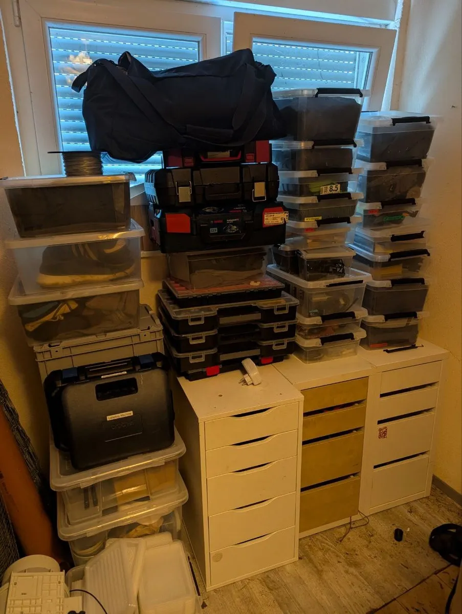

    Ich habe mein ganzes Zeug mal testweise im Wohnzimmer gestapelt – es passt auf eine Wand mit 4 m Wandlänge. Vom Volumen her also machbar.
