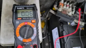

    • 13. Februar 2025 um 17:25
    Hello again.
    Ich habe nun Messgeräte, Werkzeug und etwas Zeit für meinen Iveco gehabt.
    Ich habe einen Ruhestrom von 0,06A gemessen. Dieser geringe Stromfluss dürfte doch nicht meine Batterie innerhalb weniger Tage entleeren.
    Ich verstehe das nicht. Hat hier jemand einen Rat? 🤔

    nunmachmal
    4.767
    • 13. Februar 2025 um 17:38
    Ich verstehe, bzw sehe nicht, wie oder was du gemessen hast. Wenn beide Pole der Batterie noch angeschlossen sind, kannst du keinen Ruhestrom messen.
    Das Messgerät gehört für diese Messung zwischen den Minuspol (Kabel abklemmen) und das abgeklemmte Kabel. Ersatzweise an die Karosserie.

    nunmachmal
    4.767
    • 13. Februar 2025 um 17:43
    Sehe das du das am Pluspol gemacht hast. Wenn der Ruhestrom so nieder ist, dann ist aller Wahrscheinlichkeit die Batterie tot.
    Batterie ausbauen, voll laden und beim "Boschdienst" Belastungstest machenlassen.
    Unbedingt voll laden, den der Tester nimmt bei der ersten Messung unter Umständen an, daß die Batterie nicht voll war und verlangt das die Batterie geladen werden muss und der Test wiederholt wird.
    Gruß Nunmachmal, 🇹🇳 33.791949,8.789302

    907
    Ormocar
    • 13. Februar 2025 um 17:50
    Aber Vorsicht: Wenn Masse wieder angeklemmt wird erwachen einige Steuergeräte und da fließen dann ordentlich Ströme die dir die Sicherung in deinem Messgerät pulverisiert.
    Du muss das Meßgeräte parallel zum Massekabel anschließen und warten bis alle Steuergeräte runter gefahren sind. Bei meinem Sprinter dauert das über 20 Minuten. Dann die direkte Masse von der Batterie trennen, wobei die Masseverbindung über das Messgerät unbedingt erhalten bleiben muss. Nur so kannst du richtig messen wieviel Leerlaufstrom fließt

  • ***-DL-235
    18
    • 13. Februar 2025 um 18:29
    Vielen Dank für die raschen Antworten.
    Ich hatte zuvor die Spannung am Minuspol gemessen, der Wert war der selbe. Wenn ich die Batterie neu anklemme, habe ich erst für wenige Sekunden einen Stromfluß mit 0,40A.
    Wenn ich den Zündschlüssel drehe, steigt der Wert natürlich auf mehrere Ampere. Ich habs ausprobiert, weil ich noch Glasröhrensicherungen für mein Multimeter habe 8o und ich wissen wollte, ob sich der Ruhestrom von 0,06A ändert, wenn die Zündung davor an war. Dem war aber nicht so.
    Ich gehe davon aus, dass die Batterie nicht leer ist, weil ich diese erst geladen und nicht mehr genutzt hatte. Allerdings ist die Batterie jetzt auch schon wieder ein paar Tage in der Kälte, aber das dürfte einer neuen Batterie ja nichts ausmachen. Ich werde diese aber trotzdem noch mal laden und dann nochmals den Ruhestrom messen.
    Ich möchte am Rande erwähnen, dass immer noch glimmende Lämpchen in der Armatur zu sehen sind.
    Können die denn auf irgendetwas hinweisen?

    4.460
    • 13. Februar 2025 um 19:14
    Das klingt sehr nach einem Problem mit Kabel / Anschlüsse und Kriechströme.
    Da kannst du besser Sicherung für Sicherung Durchgehen und ziehen und schauen wann es aufhört zu glimmen.
    Danach musst du denn Stromkreis auf Kabelschäden prüfen...
    Wird richtig richtig scheiße ... Was mich aber dann wundert. Der geringe Strom im Ruhezustand... Miss bitte mal über Masse statt über Pluspol.
    Es gibt tausend Wege wie der Strom über die Karosserie zur Batterie Masse laufen kann.
    Hast du eine zweite Batterie drin?
