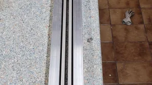

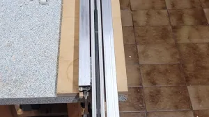

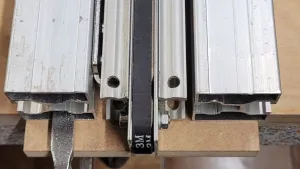

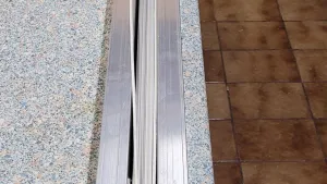

    So, hab da mal den Rahmen in schmal gebaut und fahren lassen.
    da die Motordrehzahl viel zu niedrig ist, erfolgt der nun Umbau auf high end China Spindeln.

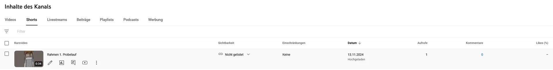

    Ups, Filmchendateien sind wohl zu groß fürs Forum, ne Idee wie ich das hinbekomme?
    4.747
    • 13. November 2024 um 18:32
    YouTube hochladen und verlinken. Brauchst dein Filmchen nichtmal veröffentlichen.

    Danke für die Info, ging sogar erschreckend einfach.
    hier ist der 1. Probelauf des Rahmens.

  • Varaderorist
    1.300
    Kevelaer-Twisteden
    • 14. November 2024 um 17:06
    Hallo Andre,
    das Video wird mir nicht angezeigt. Das Video sei privat, sagt Youtube.
    Gruß vom Niederrhein
    7.682
    • 14. November 2024 um 18:23
    Ist bei mir auch so :(
  • John
    149
    Bayern
    • 15. November 2024 um 00:18
    Man muss das Video nicht auf Privat stellen sondern auf „nicht gelistet“
    Grüsse John
    653
    Wegberg
    • 15. November 2024 um 16:55
    steht zwar auf "nicht gelistet", aber ich mußte mich auch anmelden, dauert evtl. die Prüfung noch an?
    4.747
    • 15. November 2024 um 17:02
    Dieses Video wurde vom Uplader entfernt.
    So die Meldung im Augenblick
    653
    Wegberg
    • 16. November 2024 um 17:25
    Neuer Versuch

    Naja, das ist ja erst der Anfang, jetzt weiß ich wie ein synchroner Auszug gebaut wird.
    Es folgt der Umbau von Riemen auf Spindelantrieb, Stabilisierung des Auszuges (mehr Rollen) und anstellen.
    Anstellen und ausfahren soll möglichst mit einer Spindel (KUS) pro Seite realisiert werden (Nutzlänge ca. 1200 mm). Ca. 1000 mm verfährt das Mittelteil des Auszugs, der Rest ist für Anstellung und Freilauf.
    Hierfür müßte ich zumindest den Rahmen, vom Antrie ein- und auskuppeln, wenn da jemand eine Idee hat.....
