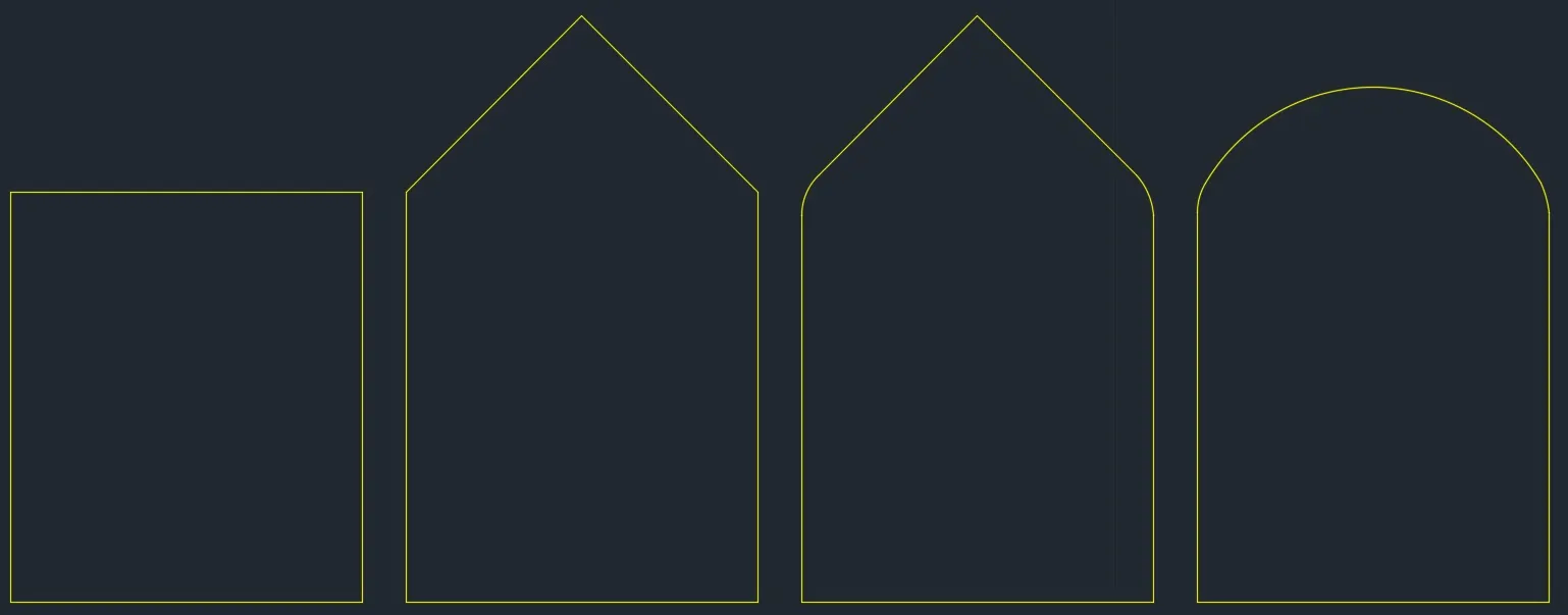

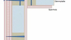

    Zitat von Hawking
    Was ist das für ein Programm? :)
    Fusion 360, die groben Skizzen, haben 15 Minuten gedauert.
    ich habe dein Eintrag nun auch besser beschrieben.

    Zitat von Hawking
    Habe mal eine Anfrage an den örtlichen Baustoffhändler geschickt. Mal gucken was die pro m2 für Dreischicht Douglasie haben wollen. Oder würde zur Not auch Dreischichtplatten Lärche funktionieren?
    ja, es geht auch Lärche, da tut sich fast nix mit Duoglasie. Teuer sind sie geworden, aber tu Dir selbst einen Gefallen und nimm 1. Wahl, auch wenn die noch mal etwas teurer sind.
    Und ja, das Hellbraune sind die Leisten, das grünliche die Dämmplatte.

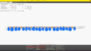

    So, habe mal den Rechner ausprobiert. Sieht irgendwie falsch aus :D:D
    Die Baustoffe waren auch irgendwie alle nur in anderen Maßen zur Verfügung in diesem Rechner.

    7.681
    • 28. August 2024 um 14:07
    • #46
    Dämmung vielleicht besser 30mm? :)

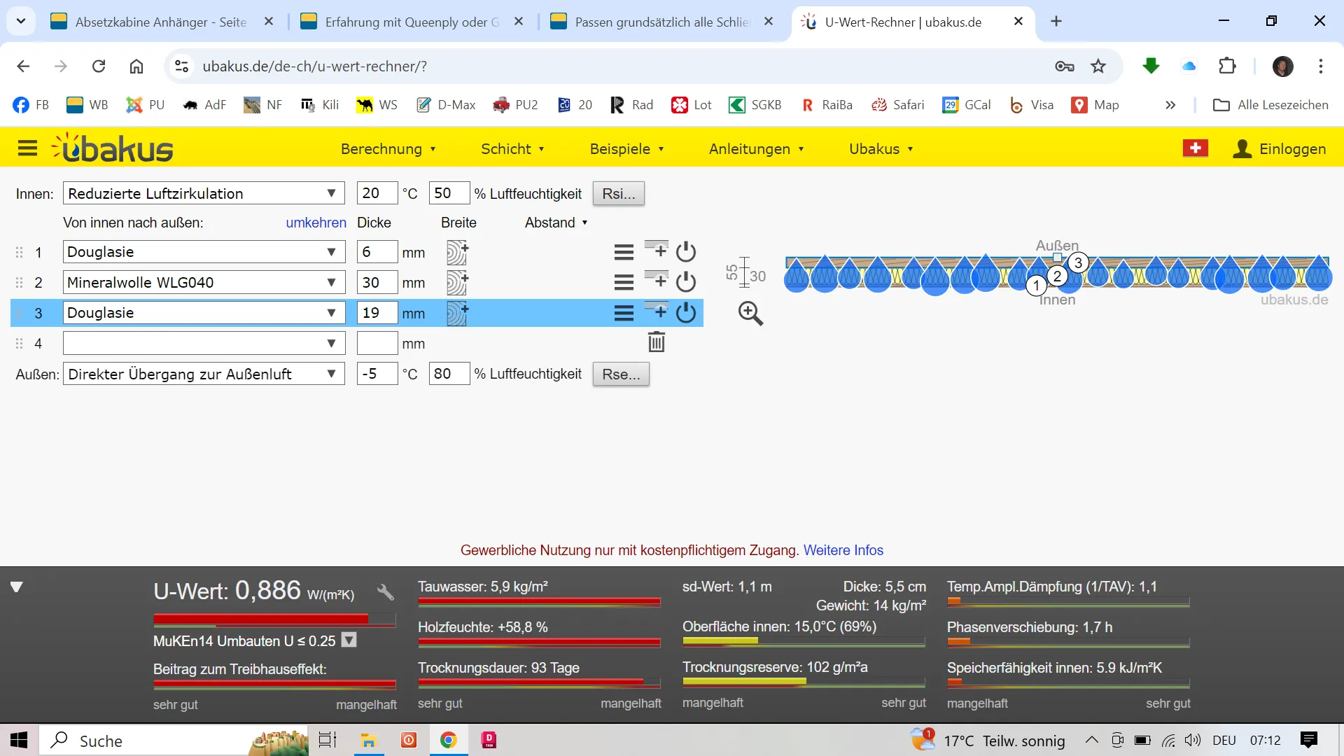

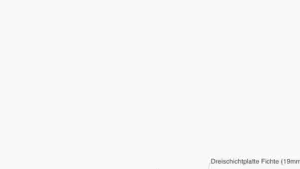

  • Hawking
    39
    • 28. August 2024 um 14:11
    • #47
    Jo, danke :D. Leider nur Fichte da im Rechner.

    2.842
    • 28. August 2024 um 14:34
    • #48
    jo, viel Wasser zu sehen.?(
    Da gibt es doch auch immer eine Beschreibung wie sich so ein Bauteil verhält bezüglich Schimmel, Abtrocknung usw.
    Was steht denn da?
    Wieso gibst Du "Reduzierter Luftaustausch" ein? Ab und an mal das Fenster auf würde ja schon helfen.
    Probier mal was aus, oder mach doch mal eine Dampfsperrfolie unterm Sperrholz rein.
    Und bedenke: Dieser Rechner geht davon aus, das die Räumlichkeiten genzjährig bewohnt werden.
    Bei meinem Aufbau hat es auch nicht so super schön ausgesehen was dieser Rechner ausgespuckt hat. Aber jetzt nach fast 9 Jahren Nutzung im Gebrauch sieht er immer noch gut aus. Nix faul, schimmelig oder gammelig.
    Mein Credo ist immer: Lüften lüften lüften...
    Dann bleibt es auch kühl in der Bude.8)

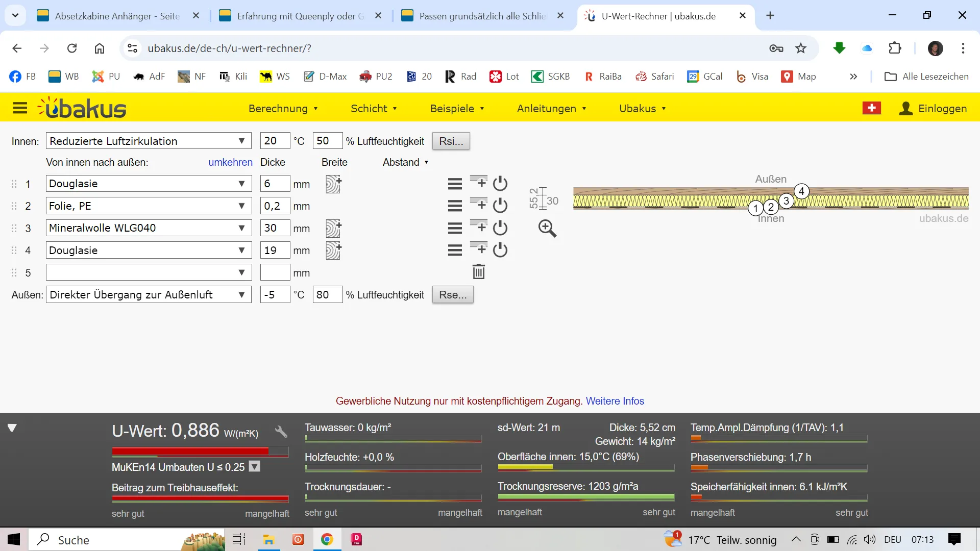

  • Hawking
    39
    • 28. August 2024 um 15:14
    • #50
    Mit Dampfsperre:
      • 124,6 kB
      • 393 × 852

    2.842
    • 28. August 2024 um 16:02
    • #52
    Zitat von KingWarin
    das ganze sieht auch ganz anders aus wenn du die Außentemperatur weiter hoch setzt als die -5°C und so wie ich das gelesen hab ist Wintercamping ja sowieso nicht das Ziel (und wenn dann nur ein paar Nächte).
    die Temperatur hochsetzten ist ein probates Mittel um sich die Ergebnisse in die gewünschte Richtung zu biegen!8)
    Sicher kann man das machen und es ist ja auch was dran, aber so einem Rechner liegen nun mal vorgegebene Parameter zu Grunde.
    Wenn da jeder eingeben könnte was er will, gebe es sicher noch mehr Bauschäden durch einen nicht funktionierenden Aufbau des Bauteils.
    Aber, und das ist ja auch meine Meinnung, wenn man permanent im Winter unterwegs ist regelt sich vieles von allein. Andererseits leigt der Taupunkt aber auch schon mal bei über 0 Grad. Da spiele eben viele Faktoren eine Rolle.
    Hawking hat auch nur das Bild mit der Feuchtigkeit gezeigt. Was ist mit den Trocknungszeiten? Ist das Bauteil vielleicht schon nach wenigen Tagen wieder trocken wenn es wärmer wird weil die Feuchte genau so schnell raus wie rein geht. Das kann dort alles nachgelesen oder angeguckt werden.
    Und rot hab ich auch nicht drinn gesehen, denn dann wird's erst richt spannend.8|
    Man kann halt viel in so eine Berechnung hinein, aber auch heraus interpretieren.:S
    Zitat von Hawking
    Mit Dampfsperre:
    3mm Dampfsperre? Denkfehler?

    5.789
    • 29. August 2024 um 07:17
    • #55
    So ein Rechner bildet schon die Realität ab, die Physik lässt sich nicht überwinden.
    ABER (ganz gross): Genauso wie man nicht ersäuft nur weil man unter einer Dusche steht sondern nur nass wird ersäuft die Wand nicht nur weil man mal zwei Nächte im Kalten campiert.
    Genau darum überstehen die bauphysikalisch komplett falsch aufgebauten Camper mit Sperrholz, Dämmung und aussen Alu deren Einsatz!
    Aber macht mit so einem nie über längere Zeit Wintercamping!
    Denn da ersäuft die Wand spätestens nach einigen Wochen...
    Aber bis zu einer Woche kann schon gutgehen und wenn die Kiste danach wieder austrocknen kann bleibt ja alles unbemerkt.
    Zum Rechner: Reduzierte Luftbewegung ist innen immer der Fall, im Raum gibts ja keine Stürme, aussen hingegen schon.
    Das hat einen direkten Einfluss auf die Wärmeübertragung von der Luft zur Wand.
    Darum wird bei senkrechten Wänden innen der Faktor 1/8 und aussen 1/20 eingesetzt, zumindest gemäss SIA-Norm. Ich nehm an gemäss DIN wirds nicht anders sein.
    Ich hab den Rechner mal mit Daten gefüttert, wobei ich Douglasie Vollholz genommen habe, das wohl von den Eigenschaften, auf die es ankommt, recht genau denen der Dreischichtplatte entspricht. Statt einer Holzwolledämmung (ist ohne kostenüpflichtige Anmeldung nicht auszuwählen) hab ich eine vom Lambdawert und vom Dampfdiffusionswiderstand her ähnliche Mineralwolldämmplatte genommen.
    Einmal mit und einmal ohne 0,2mm-Pe-Folie:
    Übrigens wiegt dieser Wandaufbau schon ohne ein stützdendes Gestell 14kg/m2, mein Sandwich liegt zwischen 5 und 6,5 kg/m2, je nach Dicke der GFK-Schichten.

    5.789
    • 29. August 2024 um 10:54
    • #57
    Hoi Anton
    Zitat von Anton
    Nun geh ich mal davon aus das Picco als Fachmann den "großen" Zugang gebucht hat.
    Nein, ich hab das in anderen Berechnungsprogrammen, die aber grafisch nicht das ausdrücken was dieser Rechner meiner Meinung nach sehr gut macht.
