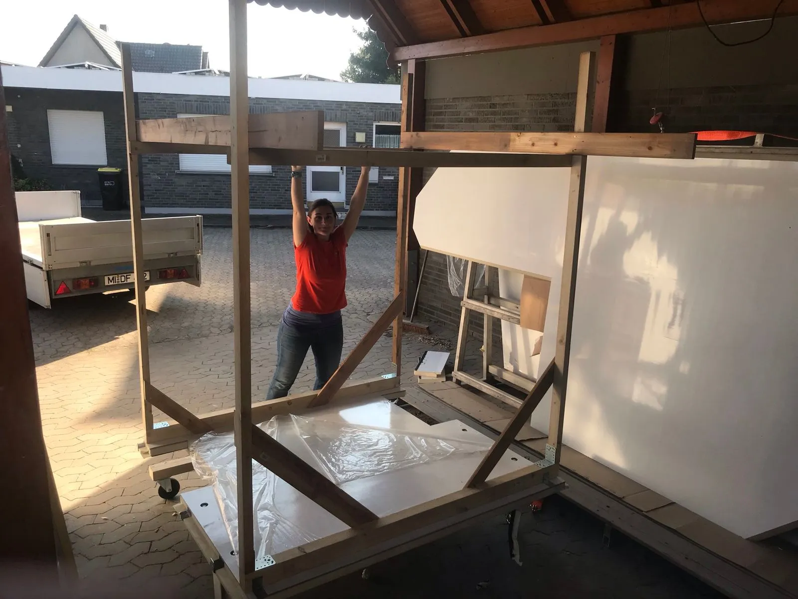

    Ich habe meine Kabine weitestgehend im Alleingang in einem engen Carport zusammengebaut. Einen Supergau gab es (zumindest beim Platten kleben...) nicht. Habe mir ein "Skelett" zusammengeschraubt, peinlichst alles genau und rechtwinklig, das mir perfekt als Montagehilfe gedient hat. Sowieso lohnt es sich, allerhand Kanthölzer als Montagehilfe zur Hand zu haben.
    Kleinen Unfall mit großer Sauerei gab's natürlich! Irgendwie ist die Alkovenbodenplatte verrutscht und abgeschmiert. Beim hektischen Wiederansetzen, muss ja, ist ja gerade überall frischer Kleber drauf, gab es dann die große Schmiererei. Siehe die Stützfüße an der Seitenwand...
    Das kommentierte Alex Mehler telefonisch mit (in etwa) " Da arbeitest du sieben Stunden und 58 Minuten sauber und präzise, dann passiert ein kleines Missgeschick, und dann schmierst du alles inklusive dich selber von oben bis unten voll..."
    Ich glaube, das muss so. ;)
