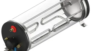

    Ideal wäre jetzt noch ein Boiler mit 3 Kreisen (Wärmetauscher, Warmwasser und Heizung), bzw. den WT in den Boiler einbauen, gibt es so etwas?

    es gibt Boiler ( z.B. Elgena ) welche für die Nutzung im Kühlwasserkreislauf gebaut sind.

    so etwas stelle ich mir vor je 1 Heizspirale für Motorkühlwasser, und Heizung, sowie Warmwasser, nur ne Nr. kleiner

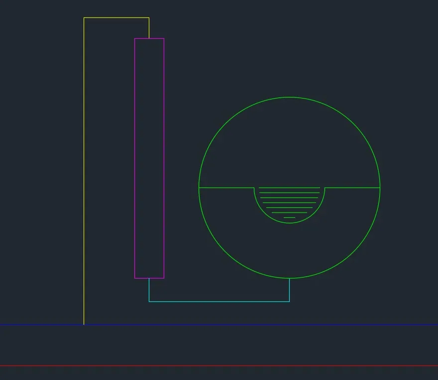

    Wie willst du verhindern das das Wasser-Glykol Gemisch im Ausgleichbehälter nach und nach die Temperatur des Kreislaufs annimt ? Um einer übermäßigen Verdunstung entgegen zu wirken könnte man doch die Öffnung im Ausgleichsgefäß minimal klein halten, also vieleicht 2mm.

    Genau so wie ich das bei allen Heizungsanlagen in Gebäuden mache: Anschluss an der kühlsten geeigneten Stelle, kein Durchfluss, wenn genügend Platz und Gewichtsreserven da sind ein Rohr steigend, ein dickeres, ungedämmtes Rohr fallend und dann den Anschluss ans Expansionsgefäss. So bleibt immer kühles Wasser bzw. Gemisch im Expansionsgefäss.

    Warum ein steigendes und ein fallendes Rohr. Für den Expansionsausgleich reicht doch meiner Meinung nach ein Abzweig am Ende des Rücklaufs des Kreislaufs. Der Abzweig führt in den Ausgleichsbehälter. Oder liege ich da falsch

    Eben damit das Wasser auskühlen kann. Warmes Wasser steigt, kaltes Wasser sinkt. Im fallenden Rohr hast Du dadurch unten, wo der Anschluss des Expansionsgefässes sein soll, kühles Wasser. Das steigende Rohr (kleiner Durchmesser) ist nur dazu da die Heizung mit dem fallenden Rohr (grosser Durchmesser) zu verbinden.
    Natürlich kannst Du den Abzweig auch direkt in den Ausgleichsbehälter führen, der dann halt heisses Wasser bekommt. Womit wir wieder am Anfang sind...
