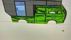

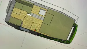

    Ich habe mal meinmir bekannten Gewichte zur meiner geplanten Hubdach Kabine addiert.
    Ich benötige ca 35qm Gfk Sandwichplatten zu je 4 kg Polyfont Ultra light
    150kg Sandwichplatten
    10kg Kleber
    20kg Alu L Winkel 50x50x2 (36lfm)
    11kg Hubdach Stoff
    30kg Hubdach Mechanismus
    205kg Ausbau komplett (Holz, Polster Elektronik usw.)
    4,5kg Airline Schienen
    Ergibt 430,5 Kg
    Nun meine Frage:
    Ist das soweit realistisch oder habe ich was vergessen?
    die Kabine ist 4,25m lang mit Alkoven
    Der Boden 2,25m
    Und das ganze ist 1,95m Breit
    Die Sitzbank wird auch aus Gfk gebaut
    Für das Holz die zwei Schränke habe ich 40 kg gerechnet (etwas viel?)
    Vielleicht können sie die erfahrenen ja mal mit ein paar Meinungen zu dem Vorhaben melden
    Freundliche Grüße

    Super Planung.
    Hast du Türen / Klappen / Fenster berücksichtigt?
    Wie befestigst du die Kabine auf dem Fahrzeug? Benötigst du Anbindungen für Stützen? Kommen Solarmodule aufs Dach? Wird die Kabine noch lackiert? Verbaust du nur außen L-Profile oder auch innen?
    Sonst fällt mir gerade nichts ein.
    Grüße Philipp

    Ja den Rahmen zum Fahrzeug hin habe ich vergessen, der dürfte aber maximal 10 kg wiegen.
    Die L Profile kommen nur nach außen.
    Alle Fenster sind mit einberechnet
    Die Tür ist noch optional und wird ja auch maximal 5-10 kag extra bringen
    Es wird keine stützen geben.
    Danke für die Einschätzung

    Mir scheint das etwas wenig zu sein, so aus dem Bauch heraus, aber du hast ja anscheinend genau gerechnet. Ich hätte jetzt min. 100kg mehr geschätzt mit den Möbeln & Technik drin.

    Auch ich bin der Meinung dass die Gewichte etwas sehr optimistisch sind!
    10kg Kleber
    11kg Hubdach Stoff
    Ergibt 430,5 Kg
    Die Bodenplatte wird wohl schwerer sein als das 4kg-Sandwich, denn das wird mit grösster Wahrscheinlichkeit die Trittbelastung nicht lange schadlos überleben.
    DIe 10kg Kleber sind sehr wenig, da glaub ich nicht wirklich dran dass das reicht.
    205kg Ausbau ist machbar, ist aber auch sportlich.
    Wenn ich mal von 3m Länge, 2m Breite und 2,5m Höhe ausgehe komm ich auf 35m2, aber auch auf mindestens 12x3m, 12x2m und 4x2,5m Winkel, also 60m und nicht 36m.
    usw...

    Eine Anmerkung von mir. Bin strickter Gegner von Materialmix. Alu und GFK haben zwar ähnliche Langendehnung bei Temperaturänderungen, nehmen aber Sonnenlicht komplett verschieden auf!!!
    GFK bleibt bei Sonneneinstrahlung kalt und das Alu heizt sich enorm auf.
    Zudem ist der Außenradius von gekauften Aluwinkel zu scharfkantig. Fahrzeugbau will einen Radius von 5mm.
    Es gibt Leute die sind darüber gestolpert!

    Aber es stimmt, in der Morgensonne kann man die Ausdehnung hören bei einer GFK Sandwich Kabine mit Aluprofil an den Kanten...

    Ja, ein paar lfm Alu l Profil sind mir durch die Lappen gegangen, die habe ich nun Addiert.
    Beim Dach benötige ich ja doppelte Menge.
    Die Bodenplatte wäre aus dem gleichen Material, dann nur zum Schutz ein dünner Trittsicherer Boden drüber.
