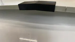

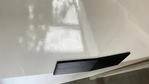

    vielen Dank!
    Der Winkel lies sich super einfach herstellen
    Zum Verkelben habe ich eine gedruckte Schablone im passenden Winkel.

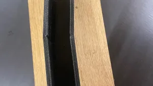

  • Winkel in Gfk Sandwich Platte herstellen
    • Syncrodoka
    • 17. September 2025 um 17:17
    Zitat von Sebastian
    Ca. 2/3 einsägen, Klebstoff in die Fuge und abknicken.
    Viel Erfolg wünscht Sebastian
    Ich klebe mit Körapop 225 geht der auch für solche Fugen? Da der Kleber ja etwas elastisch bleibt

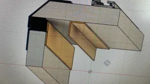

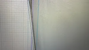

    • 16. September 2025 um 15:11

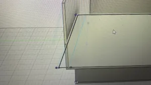

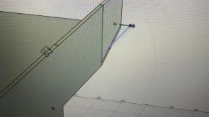

    bald ist es soweit, das Material für den Kabinenbau ist angekommen.
    Mein Alkoven soll sich die letzen 95cm nach vorne hin Verjüngen.
    Das ganze um 7 Grad.
    Reicht es die Sandwich Platte (25mm) einmal einzuschneiden?
    Oder hat jemand noch andere Ideen oder tips zur Vorgehensweise

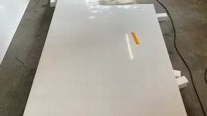

    • Syncrodoka
    • 31. Juli 2025 um 21:50

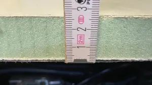

    ich habe nun das Material für die Wohnkabine bestellt.
    Ich habe Gfk Sandwichpanele in 25mm genommen.
    Da ich keine Einlagen oder sonstiges bei dem Hersteller bekommen habe, muss ich das wohl selber in der Bodenplatte erledigen.
    Mir geht es hauptsächlich darum, die Sandwich Platte auf Dauer Trittfest zu machen
    Das Grundmaß ist hierbei 190x185cm
    Die Platte liegt nicht ganz vollflächig auf dem Rahmen der Doka auf, hat aber genügend Auflagefläche
    Soll ich durch die erste Schicht Gfk(1mm) und den Schaum(23mm) Schneiden und einfach 4 Streifen Siebdruckplatte 24mm einkleben?
    Oder besser Aluminium?
    Verkleben und von oben wieder laminieren?
    Hat jemand eine bessere Idee?
    Geht eigentlich nur um die Trittfestigkeit, aber ich würde die Riegel gleich so positionieren, dass die am Ende mit dem Aluminium Rahmen außen verschraubt werden können
    Flotte Grüße

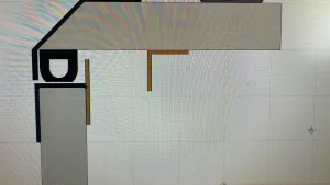

  • Konstruktion Abdichtung Hubdach
    • Syncrodoka
    • 28. Mai 2024 um 10:47
    Moin und danke für den ganzen Input.
    Wo gibt es die Gfk Winkel zu kaufen?
    Ja die 45 grad Schräge ist nur aus optischen Gründen da.
    Gibt es sonst noch irgendwelche Einwände zur Konstruktion allgemein?
    Bei der Konstitution, müssten dann die Gasdruck Dämpfer nach außen wandern oder ich schaffe an der Stirn und Heckseite mehr Platz und bekomme sie Dämpfer noch zwischen Dichtung und Stoff.
    Die Ecken möchte ich von außen mit 2mm Alu Blech 50x50 schützen.
    • Syncrodoka

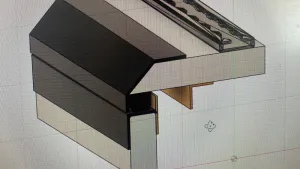

    • 27. Mai 2024 um 15:49
    Ich plane mein Hubdach aus 25mm Gfk Sandwich zum Bauen (Polyfont Ultra Light)
    Als Konstruktion habe ich mit folgendes ausgedacht.
    Das schwarze sind 2mm starke Alu
    Das weiße das Gfk Sandwich Panel in 25mm
    Oben drauf ist noch eine Airline Schiene in 2m Länge
    Zwischen den Gelben Aluleisten kommt der Stoff
    Oben ist ein selbstklebendes Dichtungsband im D Profil ca 20mm breit und hoch
    Die 45Grad Schräge ist ca 40mm breit und auf dem Dach ist der Alu Winkel ca 30mm breit
    Das gesamte Dach soll sich parallel anheben und ist am Ende 4,25m lang
    Hat jemand Ideen, Verbesserungen oder sieht Probleme?
    Flotte Grüße
