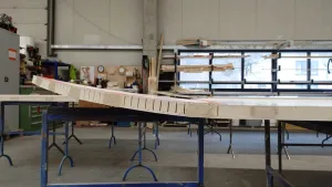

    bald ist es soweit, das Material für den Kabinenbau ist angekommen.
    Mein Alkoven soll sich die letzen 95cm nach vorne hin Verjüngen.
    Das ganze um 7 Grad.
    Reicht es die Sandwich Platte (25mm) einmal einzuschneiden?
    Oder hat jemand noch andere Ideen oder tips zur Vorgehensweise

    Ca. 2/3 einsägen, Klebstoff in die Fuge und abknicken.
    Viel Erfolg wünscht Sebastian

    auf der innenseite würde ich bei 7° vielleicht noch Flachmaterial drüberlaminieren, bei spitzeren innenwinkeln eine Epoxyhohlkehle und dann ein,zwei Gewebeba(ä)nd(er) drüberlaminieren, dann hat man wieder die Ausgangsstabilität des Sandwichs weitestgehend.

    ....ich habe 8° Schräge gewählt und es hat ein Schnitt innen gereicht beim 30mm Sandwich.
    Erst bei der 30 bzw. 45° Schräge wurde Material ausgenommen.
    Gruß Stefan

    So hat das Ormocar bei meiner Kabine gemacht
    Grüsse aus dem Unterallgäu
    Peter

    Ich klebe mit Körapop 225 geht der auch für solche Fugen? Da der Kleber ja etwas elastisch bleibt

    Hauptsache da ist kein Hohlraum und du bekommst das herausgequetschte Zeig sauber abgewischt oder abgezogen. Ob da auf der Innenseite ein Streifen drüberlaminiert werden muss, würde ich an der fertigen Kabine entscheiden.

    Der Winkel lies sich super einfach herstellen
    Zum Verkelben habe ich eine gedruckte Schablone im passenden Winkel.
