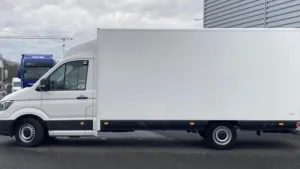

    Nein, 2,82 Höhe :)
    720 kg Zuladung, auflastbar ohne Änderungen bis 3,88t.
    Verlieren ~3 Kubikmeter mit ca. 55 kg Fahrrädern.
    P.S.: Wir ham grad einen Cali Beach mit ohne Alles - reisen eher spartanisch :)

    Ich warte jetzt mal ab , wann belastbare Zahlen kommen .
    Warum stellt man eine Frage nach Erfahrungen mit 3,6m Höhe , wenn 2,82m ins Auge gefasst werden ?
    Wenn ich das nette Fahrzeug ansehe , weiß ich genau , wo i c h damit nicht hin fahren würde .
    Sorry , hier passt nichts so richtig .

    Ich fürchte, das wird selbst mit Auflastung eng!

    720 kg Zuladung,
    Der leere Koffer hat nur noch 720 kg Zuladung?
    Und da soll ein Ausbau rein, eine 2. Person, vier MTBs, Campingausstattung und Gepäck?
    Sorry, aber vergiss es.
    Und bei dem Hecküberhang bekommt Ihr beim TGE auf jeden Fall Probleme mit der Hinterachslast.

    Zitat von Stefan307
    Wenn man hinten 4 MTBs reinstellt wäre das mit der Hinterachslast eher kein Problem aber 720 kg bedeuted entweder Minimalausbau oder masive Überladung...
    Hallo Stefan,
    und was machst Du mit dem Rest vom Platz bei diesem großen Überhang?
    Abgesehen davon drückt ja auch noch mehr als die Hälfte des sonstigen Ausbaus und der Beladung auf die Hinzerachse.
    Und ich weis jetzt zwar nicht, welche Hinterachse bzw. Hinterachslast das abgebildete Fahrzeug hat, evtl. hat es ja schon die erhöhte Achslast von 2380 kg, wenn das Fahrzeug mit Koffer nur noch 720 kg Zuladung hat, dann bleibt da aber nach meiner Schätzung schon im leeren Zustand nicht mehr so viel Luft auf der Hinterachse übrig.
