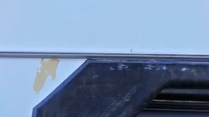

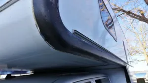

    Wer meine Kabine kennt, der weiß, dass der Kabinenbauer (InnoMobil) zum Laminieren der CfK-Kanten ein nicht UV-beständiges Harz verwendet hat und mit diesem auch Schleif-Fehlstellen aufgefüllt hat. Deshalb soll(te) die Kabine eine Lackierung erhalten. Kaum ein angefragter Lackierer lackiert GfK/CfK, und wenn, hat er nicht die notwendige Höhe der Lackierhalle. Das einzige Angebot eines LKW-/Bus-Lackierers lag bei rd. € 15:000,- =O Also doh keine Lackierung...
    Deshalb bin ich jetzt auf den Gedanken gekommen, die ganze Kabine mit einer Beschichtung für PickUp-Ladeflächen zu versehen, also etwas in der Art https://raptorcoatings.com/de/ oder https://www.mipa-paints.com/produkte/showroom/mipa-protector. Allerdings habe ich bislang nur Anwendungen im Kasten- und Krankenwagenbereich gefunden, also auf Metall oder 'flexiblem' Kunststoff, nicht auf GK/CfK oder Gelcoat. Hat jemand schon einmal einen Erfahrungsbericht auf dieser Basis gesehen? Oder gar selbst soetwas gemacht?

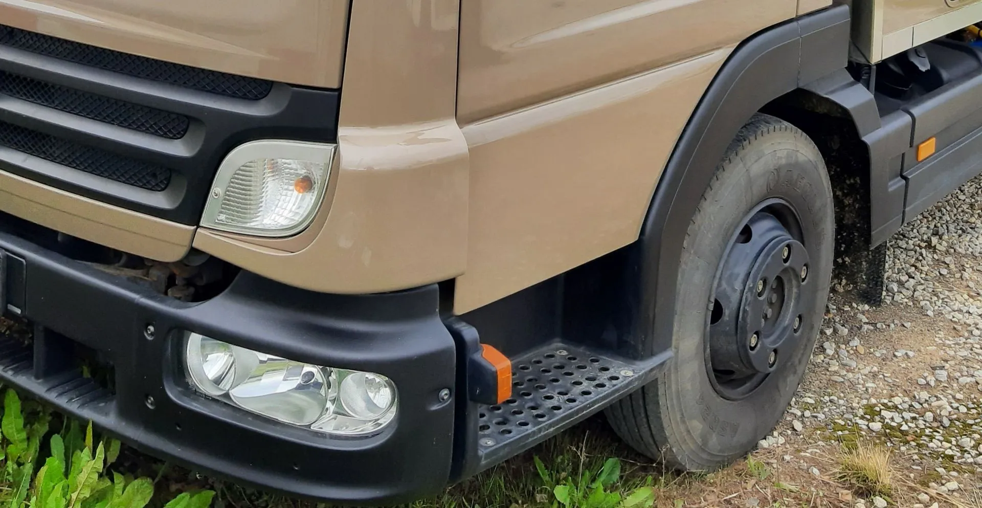

    Hallo Wolfgang,
    lass dich bei Nakatanenga beraten, die handeln mit Raptor. Oder Lackstore, die haben auch einige Videos bei Youtube.
    "Nimm auf jeden Fall"😁 die einstellbare Raptor Pistole, da kannst du eine sehr feine Körnung lackieren, das gefällt mir besser. Ich hab beim Atego alles unterhalb des Koffers, Edelstahl Stauboxen, Stahlstoßstange, Kunststoffteile (Kotflügel etc.) mit Mipa gemacht, ist sehr schön geworden.

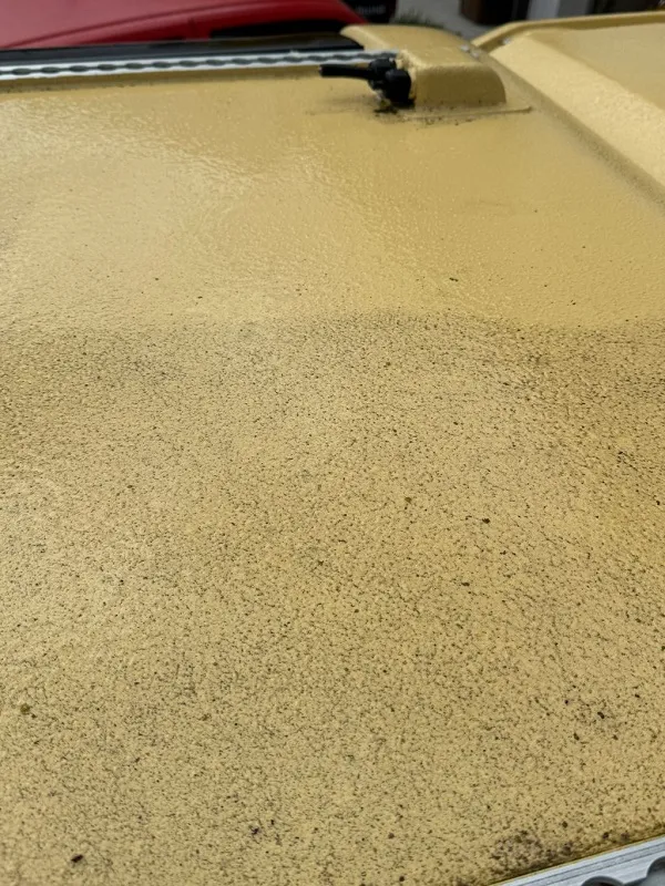

    Hallo Wolfgang,
    Reinigen ist bei mir überhaupt kein Thema. Wasser, Spüli und Gardenabürste, einmal wischen, spülen fertig. Da ich Waschfaul bin und die meiste Zeit des Jahres in Europa und Türkei unterwegs bin wasch ich höchstens 2x im Jahr, den Rest macht der Regen oder ein Wasserschlauch.
    Trotz Mattschwarz, immer "sauberes" Auto.

    • 31. März 2024 um 18:22
    Hallo Wolfgang,
    Mit Raptor beschichtete Kunststoffteile sind ja keine Seltenheit. Ich sehe da keine Probleme und habe auch schon überlegt die Eckprofile beim Krabbavan 2 raptoren zu lassen.
    Die ganze Wandfläche würde ich damit aber (aus optischen Gründen) nicht beschichten. Gefällt mir nicht.
    Musst Du denn die Wände auch beschichten / lackieren, oder ist das optional?

    Nachtrag: Das ist Mipa Protector, es fühlt sich nicht so stumpf wie Raptor an und sollte sich gut reinigen lassen.

    562
    • 1. April 2024 um 20:29
    Bei mir ist noch viel feiner.
