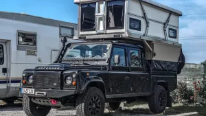

    Hallo aus der Normadie,
    ich hab ein paar Anpassungen gemacht:
    - Kabine ist lackiert mit Mipa PU Lack in Lybian Sand
    - klappbarer Reserverad Träger
    - Klappbare Trittstufe
    - Gasflasche 3kg außen wiederbefüllbar mit Frontrunner Halterung
    - Surfbretthalter
    - Konsolen für einen Tisch an der Pritsche
    - umlaufend Dichtband für Klappfenster aus EPDM
    Reisefertig gewogen mit vollen Tanks und Proviant 3030kg
    Viele Grüße Flo

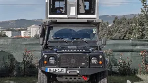

    Nachdem die Klappkonstruktion einfach nicht dicht zu bekommen war habe ich den oberen Teil neu gebaut.
    Diesmal nur 90cm hoch, überlappt an allen 4 Ecken und ist ohne extra Dichtungen nun endlich wasserdicht. Seitliche Fenster und Klappfenster sind auch neu.
    Viele Grüße aus Portugal!
