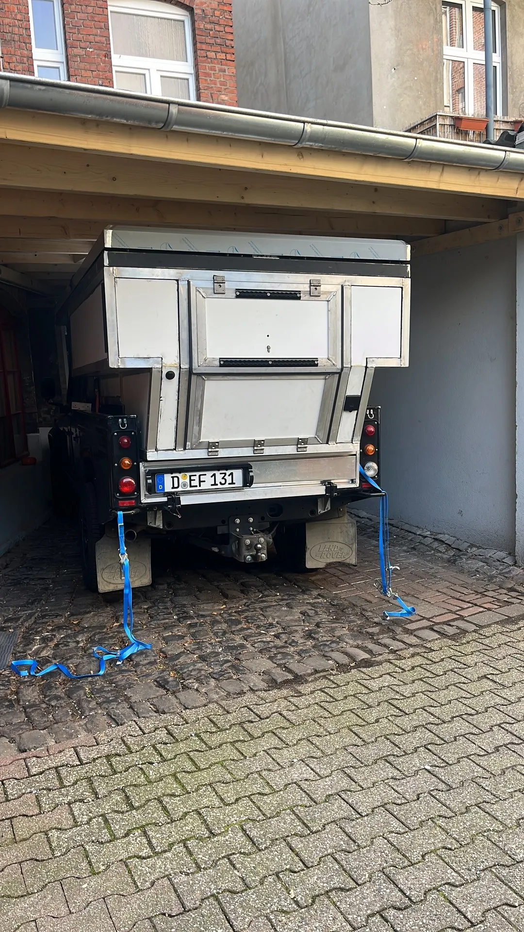

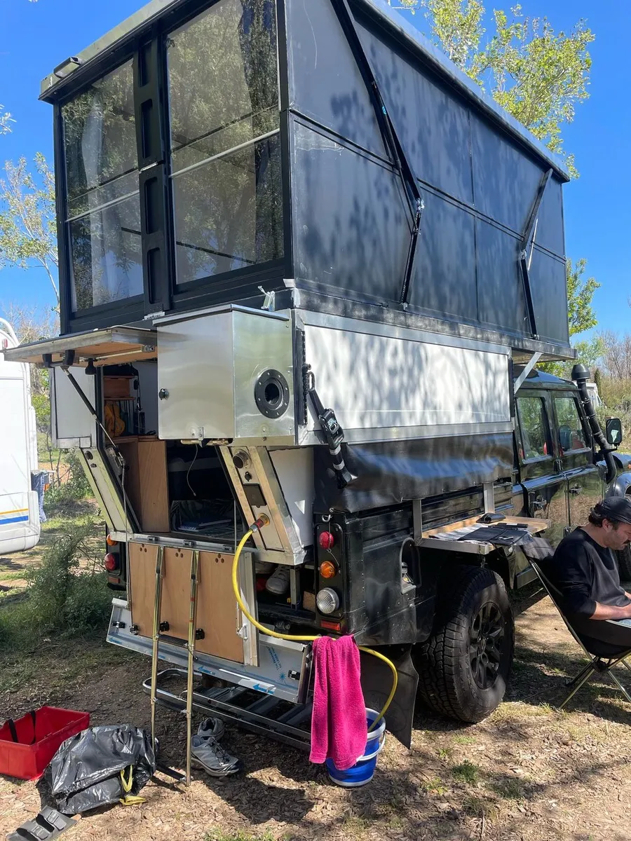

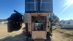

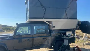

    Hallo Zusammen,
    Nach knapp einem Jahr Bauzeit sind wir mit der Klappwandkabine das erste Mal unterwegs zur Jungfernfahrt.
    Hier die groben Eckdaten:
    Kabine:
    50x50x4mm L-Profil Aluminium
    25mm XPS Sandwich von innen verklebt
    Seitenwände:
    30x30x3mm L- Profil Aluminium
    25mm XPS Sandwich verklebt
    Dach ebenfalls 25mm XPS Sandwich mit 4-Kant Rohr Rahmen
    Türe im Heck 2-teilig
    Bett ausgezogen im Alkoven 200x160cm
    Bett eingezogen 130x160cm
    L-Sitzgruppe
    Küchenzeile aus Sperrholz mit Aluminium Arbeitsplatte
    80L Frischwasser mit Druckpumpe
    Simarine Via Control Panel
    Victron Solar und Ladebooster
    DIY 320Ah LiFePo4 Batterie mit Heizung
    Gewicht ohne Flüssigkeiten und Ohne Gepäck 380kg
    Es war am Anfang nicht geplant einen 130er Landy als Packesel zu fahren aber ich habe es nicht übers Herz gebracht einen „modernen“ Pick-uP zu kaufen. Dadurch musste ich die Kabine höherlegen und habe eine Vollauszug Schublade drunter gebaut für Reserverad und Equipment
    Dadurch ist die Kabine im aufgeklappten Zustand 320cm Hoch und die Griffe können nur per Leiter erreicht werden :)
    Eigentlich müssten die Wände auch nicht so hoch sein aber ich habe Anfangs in der Planung irgendwie mal gedacht je mehr Raum desto besser und habe die Konsequenzen vergessen (wie bekomme ich das Dach eigentlich wieder runter?)
    Die Kabine ist eigentlich für einen 1,5 Kabiner Pick-Up geplant und die Originale Heckklappe war als Einstiegshilfe und als Tritt zum Auf-und Zuklappen gedacht, jetzt muss halt erstmal eine Leiter herhalten :)
    Ich muss noch an Details feilen und suche noch passende Spannverschlüsse für das Dach aus Edelstahl in schwarz, welche die Dichtung überspannen, falls hier jemand Tips hat?
    Diverse Dichtungen müssen noch ausgetauscht werden und die Lackierung fehlt noch.
    Ich wollte mich bei allen bedanken die hier im Thread ihre Meinung kundgetan haben und bei allen die hier im Forum ihre Probleme und Lösungen diskutiert haben, ich konnte sehr viel lernen und mitnehmen.
    Liebe Grüße
    Florian
