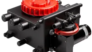

    Ich bin noch in der Planungsphase meines Womo`s auf Basis eines Sprinters mit Leerkabine. Nun stehe ich vor dem Problem das ich keine vernünftige Lösung finde den Grauwassertank im Innenraum unterzubringen ohne das ich das Duschwasser hochpumpen muss.
    In meinem Boot habe ich diese Lösung. Ist ein Automatisches Grauwasserlenzsystem und funktioniert einwandfrei.
    Leider fehlt mir aber Höhe im 15 cm hohem Doppelboden und wegen der Stehhöhe ist ein höhersetzen der Duschwanne auch keine Option.
    Habt Ihr noch eine ander Idee ?

    Der Oben von mir gezeigte Johnson Grauwassertank kostet mit Pumpe auch ca. 400,- und da der auch über einen Fühler schaltet ist da auf jeden Fall zuverlässiger als dieser Schwimmerschalter mit Kugel
    Grüsse aus dem Unterallgäu
    Peter
