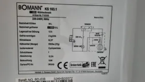

    Das ist unser kompressor Kühlschrank u der braucht den ganzen Strom ,
    Kann einer damit was anfangen bzw mir sagen was der an Leistung braucht damit ich die richtige Batterie kaufen kann ,
    möchte 2 bis 3 Tage die Ware kühl halten , im notfall wird nachts ausgemacht , machen wir zZ mit der kompressorbox auch 38 L
    solar kommt auch noch aber später
