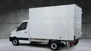

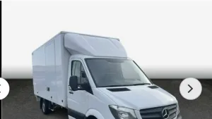

    Momentan überlegen wir einen Mercedes Sprinter mit einem Koffer aus Sandwich platten und einem (transluzenten) Dach zu kaufen.
    Wir sind noch am hin und her überlegen ob der längere koffer mit 420 cm oder der etwas kürzere mit 350 cm besser für uns passt.
    Was habt ihr so Erfahrungen gemacht was Größe angeht besonders auf lang zeit reisen?
    Was aber beide haben ist das durchsichtige GFK Dach…

    Mit dem Dach kann ich dir nicht helfen, aber wenn du über 4,2m Koffer nachdenkst, dann wird das auch mit 3,5to zGG nichts mehr.

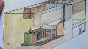

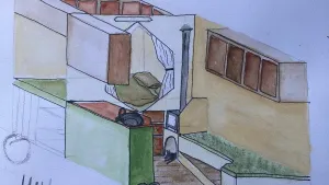

    Hier noch zwei Bilder die ich gemalt habe (Perspektivisch sehr ungenau) von unserem Momentan geplanten Ausbau.
    Nur mit dem Ofenrohr und dem GFK Dach bin ich noch nicht so sicher wie und ob das machbar ist.
    Eine duschwanne wird beim Eingang zwischen Küche und sofa unter dem Boden versteckt. Unter dem Sofa befindet sich eine outdoor Küche die auf schwerlast Auszügen befestigt ist und kann wie eine Schublade nach draußen ausgezogen werden.

    Oh, schöne Bilder!
    Aber ich empfehle SketchUp.
    Frag einfach Freund Google danach.
    Einfach zu bedienen. Gruppieren der Bauteile nicht vergessen!!
    wie, zwei Küchen?
    Eine innen und für den Fall das es schönes Wetter ist draußen noch eine?
    Das ist schon sehr dekadent, vor allem wenn man Gewicht sparen sollte / müsste.
    Und wie soll das gehen die Duschwanne untem Boden verstecken?
    Und der Grundriss ist auch ein wenig "merkwürdig". Viele Schrägen an dem Möbeln die eigentlich keinen Sinn ergeben.
    Oder Ihr plant was ganz Interessantes, was sich einem auf dem ersten Blick nicht erschließt.
    ( Mit Respekt in meinem geschreibsel)
    Das sieht aus wie ien guter, alter Zeichentrick!
