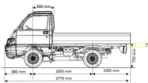

    Hallo Gemeinde,
    seit einiger Zeit denke ich darüber nach, einen elektrischen "Camper" zu erstellen und würde mich über Hilfe freuen.
    Als Basis bevorzuge ich derzeit den Piaggio Porter Topdeck/Pritsche.
    Ich habe auf YouTube einen schönen Aufbau gesehen, der von außen ähnlich sein soll.
    Gibt es eine Möglichkeit, dies so, mit dem hinten herausragenden Teil, in Deutschland zugelassen zu bekommen?
    Der Einstieg ist mir sehr wichtig.
    vielen Dank.

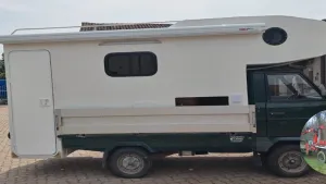

    Hi und vielen Dank für eure Antworten.
    Ich stehe noch ganz am Anfang (geschätzte Dauer 1,5 Jahre) und poste hier,
    weil ich keine "Neuling", "es gibt keine dumme Fragen" Sektion gefunden habe.
    Das Fahrzeug im Foto wurde in Italien erstellt.
    Das dürfte also so nicht in der Schweiz fahren, weil die Markise übersteht?
    Ich habe es bisher so verstanden, dass Gewicht die höchste Priorität hat und alles damit abgeglichen werden sollte.
    Die maximale Zuladung ist leider nur 550 kg, aber immerhin würde ich beim Akkutausch 200 kg zusätzlich einsparen.
    So grob gerechnet hätte ich mit so einem Aufbau 20 qm Außenfläche und 48 m Verbindungstangen.
    Ich hoffe, 6 kg/qm und 1 kg pro Stangenmeter ist realistisch.

    Eigentlich nicht, aber wegen der Markise da oben wird Dich wohl keiner anhalten.

    500 kg Zuladung (oder auch 700) ist wirklich schon sehr wenig.
    Wenn überhaupt, dann ist eine Kabine in der dargestellten Größe nur mit extremstem Leichtbau zu realisieren. Der dann meist auch teuer und aufwendig wird. (Hohlgedrehte Titanschrauben kosten halt. ;))
    Wenn Du schon über eine Markiese nachdenkst: Die wiegt bei 3 m auch schon ca. 25 kg. Und die Seitenwand muss dementsprechend stabil sein.
    Sowieso wiegt der ganze Kleinkram in Summe doch so einiges.
    Und was das eigene Reisegepäck angeht, so kommen da auch schnell einige kg zusammen. Denn man hat ja nicht nur etwas Kleidung dabei, sondern im Regelfall auch: Bettzeug, Küchenutensilien, Lebensmittel, Campingtisch und Campingstuhl, …
    Wie hast Du Dir den Aufbau der Kabine denn vorgestellt (Materialien, Konstruktion) und wie soll der Innenausbau werden und was soll an Technik oder Ausstattung verbaut werden?

    Ich kann leider nicht nachvollziehen, warum so viele Camperaufbauten am hinteren Ende diese Schräge nach oben haben.
    In Deutschland darf die Ladung doch bis 1,5m überstehen? Vielleicht muss das hintere Nummernschild immer ersichtlich sein?
    Die Videos von Campern, die eine lange Reise hinter sich haben, sprachen auch davon, dass sie 4x4 lieber gegen das extra freie Gewicht getauscht hätten.

    So wie ich es jetzt verstehe, ist Gold das Gewicht und Platz ist Silber. Daher verstehe ich schon den Anbau.
    Wenn ich die, wie im Foto, nach unten ziehen würde, müssten die Fahrzeugteile umgesetzt werden.
    Bei einem geraden Anbau könnte man Bremslicht etc. nur noch erahnen, das kann nicht legal sein.
    Keine Ahnung... aber eine Mini-Nasszelle und ein 2-stufiger Flur müssen sein :)

    Zumindest bei uns müssen alle Rücklichter in einem 15°-Winkel nach oben und 180° rundherum sichtbar bleiben.
    Darum werd ich meine Rücklichter weiter nach unten sitzen.
    Was die Seilwinde angeht würd ich kkeinefix montieren sondern vorne und hinten Befestigungen zum einhängen und Strom installieren, damit ich mich nach vorne und nach hinten retten könnte. Falls das jemals notwendig sein würde...
