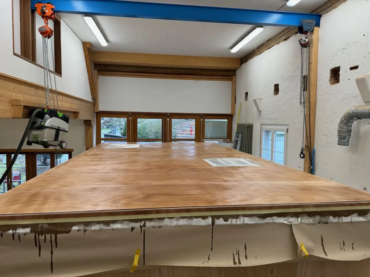

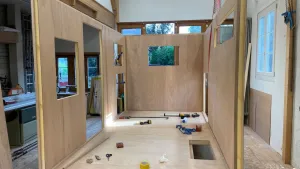

    Ciao zusammen die Decke ist mehr oder weniger gerettet, die Bodenplatte verklebt also konnten wir mit dem Zusammenbau beginnen.

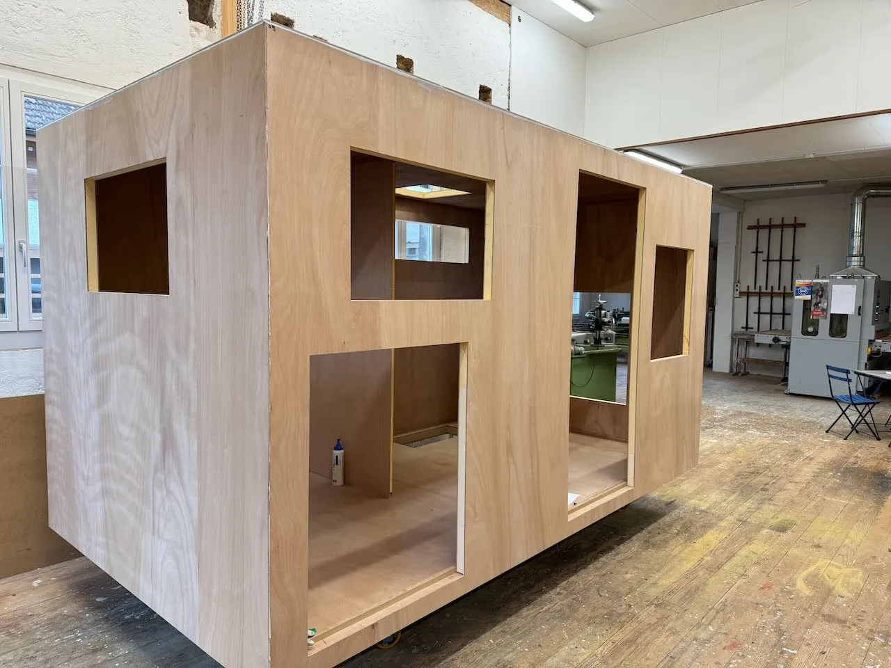

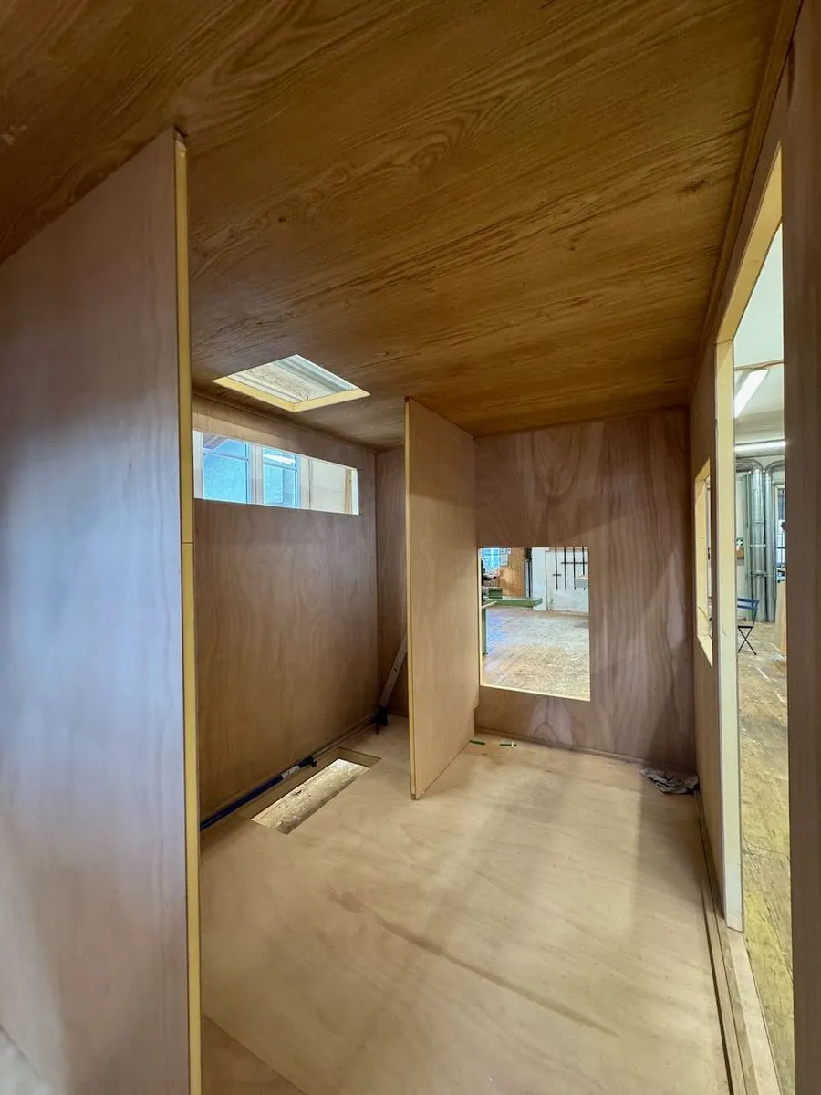

    Cioa zusammen
    Es ist etwas weitergegangen die Kabine ist zusammengeklebt, wiegt mit den zwei Zwischenwänden 309 kg, mit Türe, Klappen und Gläser wird sie 440 kg haben.
    Das Dach und die Kanten haben wir mit Glasgewebe und Epoxi laminiert und anschliessend mit einer Epoxifarbe grundiert.

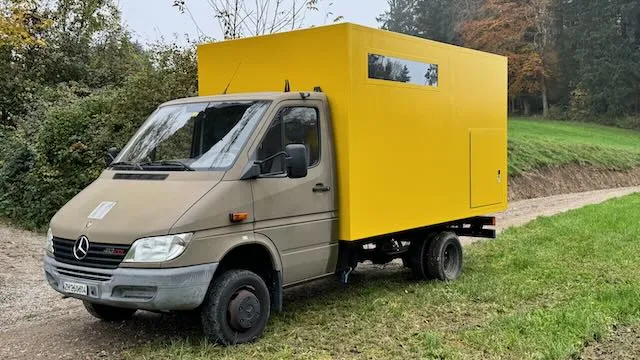

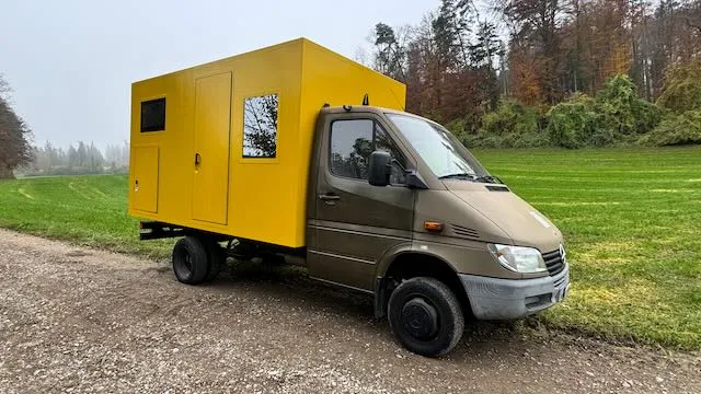

    Ciao zusammen so nach länger Pause möchte ich mein Projekt noch kurz beenden.
    Das Gewicht das ich angestrebt und mir gewünscht habe ist leider leicht überschritten. Hat aber viele Gründe und ist nicht weiter dramatisch. Das Leergewicht lag bei 2930 kg, jetzt auf unserer Testreise hatten wir 3440 kg. Zwei Personen, zwei Hunde, 170 Liter Frischwasser, voller Dieseltank.
    Dazu das ganze Gerödel von Geschirr, Pfannen, Lebensmittel, Kleider, Schuhe und ganz, ganz viel Werkzeug. Gefehlt haben noch einige Ersatzteile aber alles in allem muss ich sagen klappt es sehr gut mit den 3500 kg.
