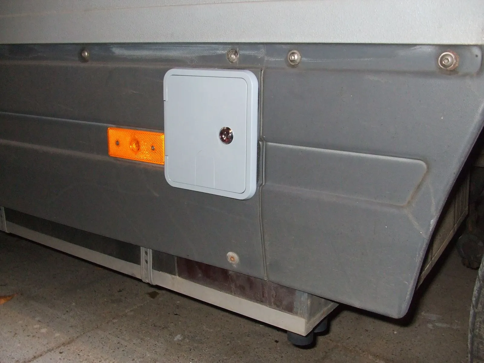

    Soooooo,
    Klappe ist da.
    Gereinigt - entfettet - Kunststoffgrundierung - Sprühlack - Klappe montiert.
    Da der Einbaurahmen etwas zu klein war, habe ich auf zwei der vier Seiten innen kleine "Brücken" (Blechstreifen) zur Montage verwendet. Die greifen dann hinter die Verkleidung.
    Bin erstmal zufrieden. Mal schauen wie widerstandsfähig der Lack ist.
